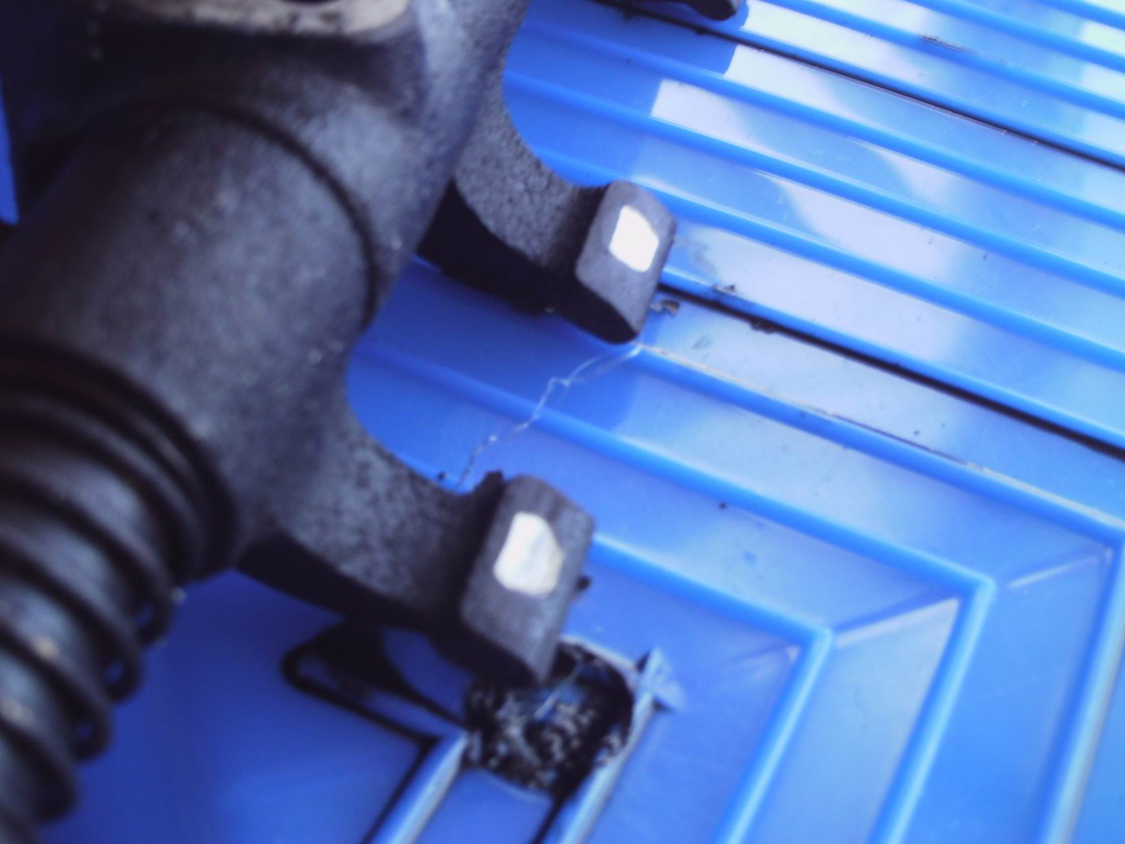

у меня не эскорт, но движок практически такой же как в сабже(1,1 литра.. в остальном отличий как бы и нет)
достался мотор с битой машины, перед заменой своего подуставшего донорский перебираю...
возник вопрос по коромыслам клапанов. на коромыслах--следы износа в точке контакта с клапанами, в цифрах выработку сказать затрудняюсь, но глазом видно как десятые доли миллиметра, кое-где меньше. кое-где больше
вопрос--что с этим делать--оставить как есть, или сточить
если точить--то вопрос вкакие нюансы. какой профиль надо придать, какую шероховатость и каким инструментом придать(полировать или достаточно надфилем пройтись?)..
где-то тут видел фотогрфию обточки на наждаке(?), но что-то найти теперь не могу

СообщениеДобавлено: Ср янв 06, 2010 18:42
Наверно, здесь? :smile70:
