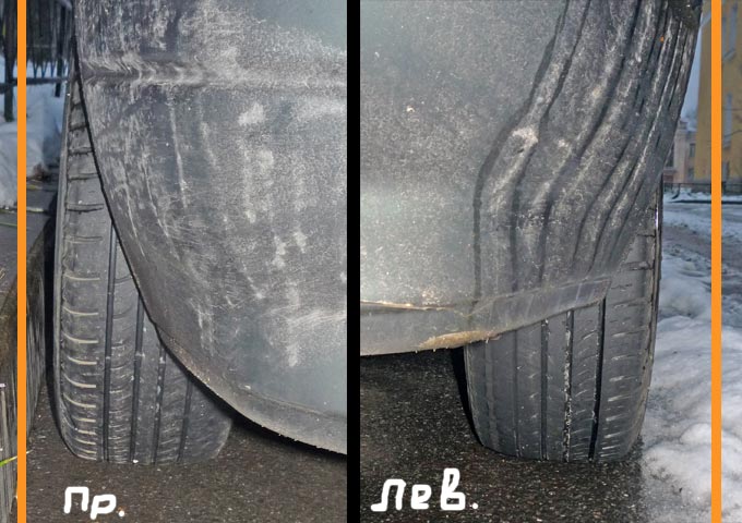

В продолжение темы несколько фотовопросов:
Комментарий к файлу: Это и есть пресловутый "домик"? Правая стойка отклоненна от вертикали больше чем левая, и она жёстче левой - по утверждениям слесарей.
st_02.jpg [ 68.1 КБ | Просмотров: 2937 ]
Комментарий к файлу: Износ левого ската явно сильнее. А визуально, левая стойка более вертикальна. Почему бы это?
st_03.jpg [ 34.93 КБ | Просмотров: 3686 ]
Комментарий к файлу: Так выглядит передок со стороны "слабой левой стойки". Можно ли считать его просевшим? У tsarik после замены пружин выглядит вроде так же?
st_01.jpg [ 81.34 КБ | Просмотров: 2938 ]
СообщениеДобавлено: Пт ноя 13, 2009 22:41
Ну да на просевшую пружину не похоже(если там проставки не стоят),а вот по фоткам правое завалено прилично,может чтобы не тянуло в сторону нарегулировали схождение и теперь кушает резину,ну и со стойками то что,что значит одна жёстче другой?
СообщениеДобавлено: Пт ноя 13, 2009 22:55
Сообщения: 299
tsarik писал(а):
...что значит одна жёстче другой?
Когда машинюшку мурыжили на предмет люфтов всяких, в том числе и стойки раскачивали. Левая на нажим мал-мала полегче поддаётся.
