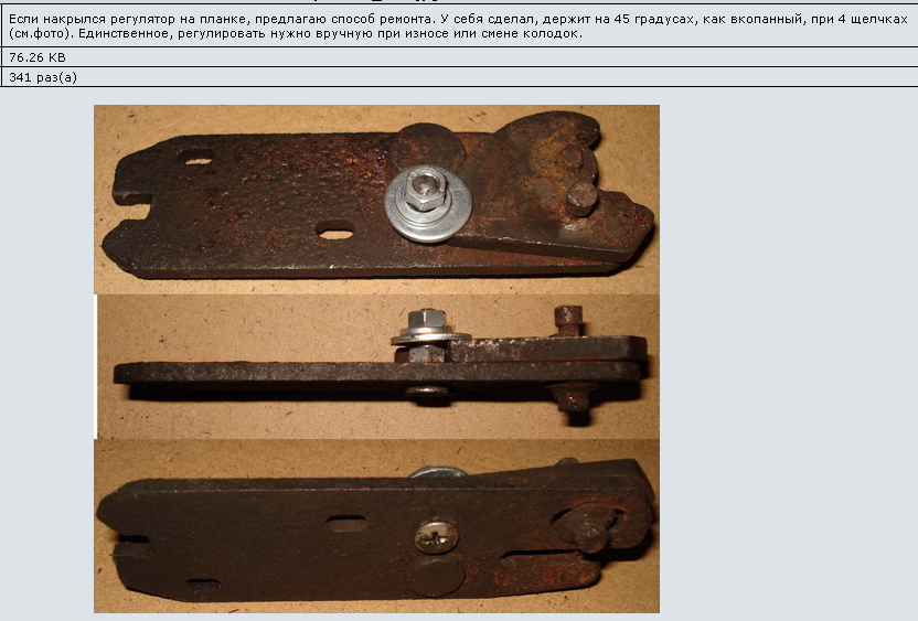

А что именно тебя интересует?Вот ещё фотка планки,тока не смотри на самоделку.

По поводу фотки-самоделки..
Думал про такой вариант, но он будет крайним..
Хотелось бы всетаки иметь авто-регулировку..
Вообщем, если не найду, чем новые зубья нарезать (или клиновой механизм поставить), то так тож мож сделаю..
