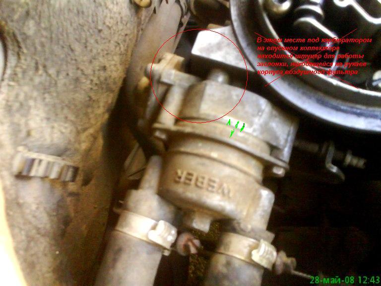

Белая зона - зона прогрева.
Регулировка пускового происходит за счет смещения корпуса бипластины относительно корпуса кулачка.
На корпусе пластины есть метка, на корпусе кулачка их три.
В руководстве по эксплуатации, если не ошибаюсь, эти метки определяют качество смеси при запуске двигателя - "Богатая" и "Бедная"
Из моих наблюдений:
-1 Если совместить крайнию левую - переход двигателя в режим ХХ будет за белой зоной.
P.S.
нажав на педаль газа, двигатель продолжает работать на повышенных оборотах при нахождении стрелки в белой зоне.
-2 Совмещая с правой меткой - двигатель с повышенных оборотов в режим ХХ перейдет в белой зоне.
У себя на пусковом метку на корпусе пластины повернул по варианту 1 и чуть дальше метки на корпусе кулачка.

видно как отрегулировать пусковое устройство...его снимать не обязательно? можно просто немного открутить и установить в другое положение?

Да, снимать полностью не обязательно. Достаточно ослабить три болта на "6" и повернуть корпус бипластины в ту или другую сторону.
