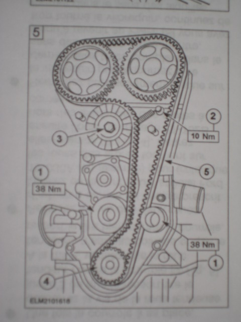

Встречал "коллегу по цеху" Escort ZETEC 1997г., разговорились, он мне машина хорошая, запчасти дорогие, менял ремень без роликов и в итоге заклинил малый паразитный ролик(правый) - ремень порван, клапана загнуты и т.д. У меня дело шло к замене ГРМ, взял оригинал комплект и ну её на ... эту экономию, в итоге выйдет дороже.

Вот попалась схема ГРМ Зетека:
Комментарий к файлу: Схема ГРМ, Зетек.

100 баксов комплект ролики + ремень. Можно поискать на разборках, если хорошо выбирать. И долго выбирать.
ИМХО, экономить не стоит на этом. Хотите дешевле - купите авто с CVH.

Изучение устройства роликов ГРМ показало, что они не выпрессовываются
