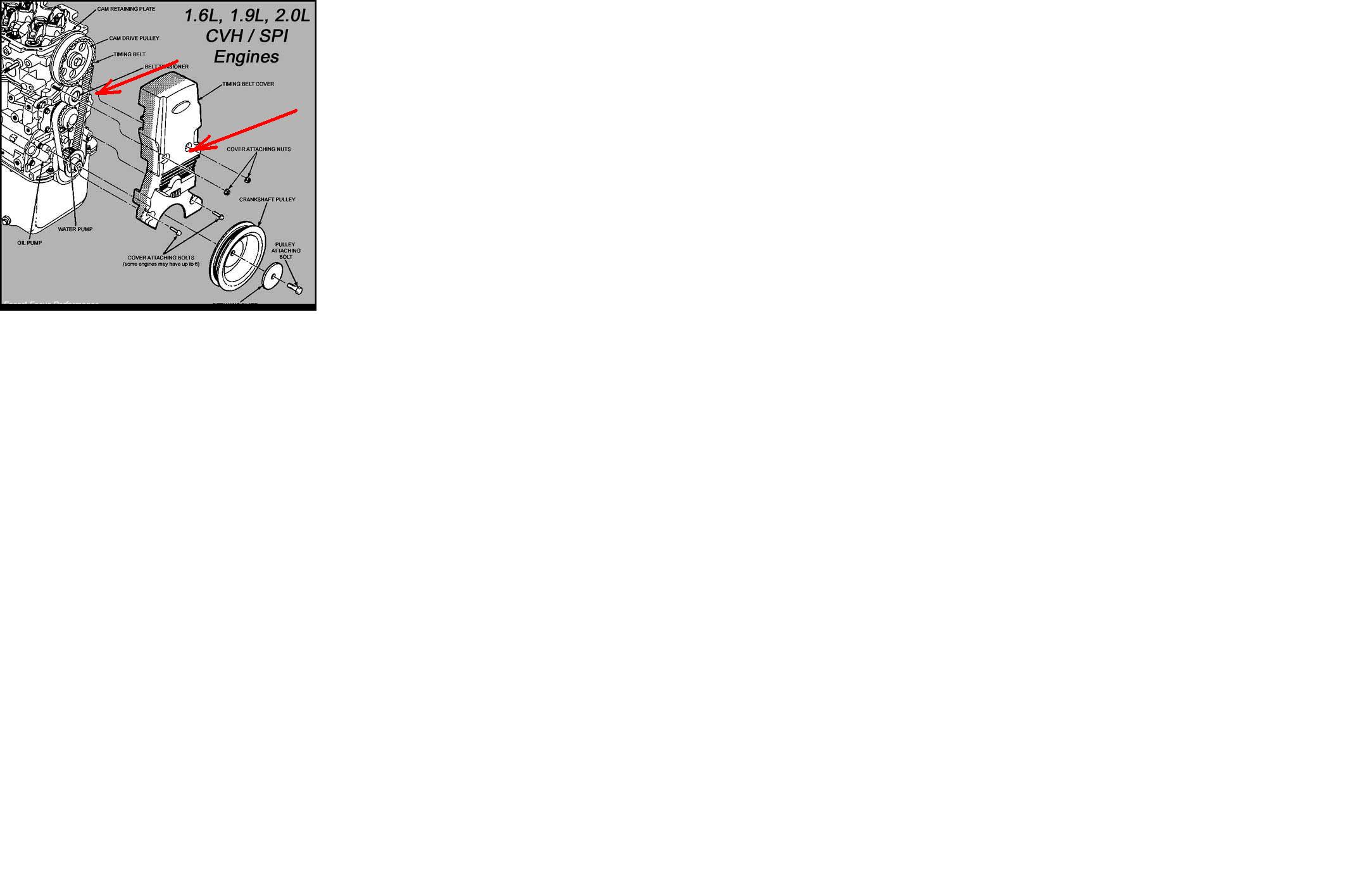

Суть проблемы в следующем: снял крышку ГРМ, а ремень если еще почти сухой то шестерни не совсем сухие. Похоже на масло, внутр. верх. часть крышки с характерными следами, как-будто с ремня брызгало :-(
При этом уровень масла в норме. Тосол, правда, доливаю раз в квартал...
На фото стрелочки указывают очаги вылива. Вот и думаю, сальник или болты не затянуты, или еще что-то. Кстати, все обтер, и наблюдал как на заведенном двигателе в районе ролика что-то просачивалось из-под болта размером 10. Градусов 10 подкрутил, перестало. Похоже на тосол. Боюсь тянуть все подряд...

Тут все просто как узнать,капельку этой жидкости на палец и на язык-если сладковатый-100% тосол,только он имеет из всех жикостей в авто сладковатый вкус!!!Удачи на дорогах! :)

дык там не жидкость, там шпиг целый :lol:

:bye: так ты там как я уже понял все насухо и начисто протер)))) вот начинает подтекать-и попробуй на вкус что это,хотя почему то я уверен на 99% что тосол,НО все равно проверь! :)
