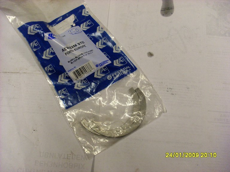

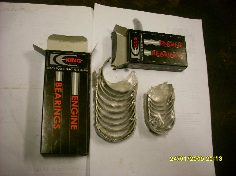

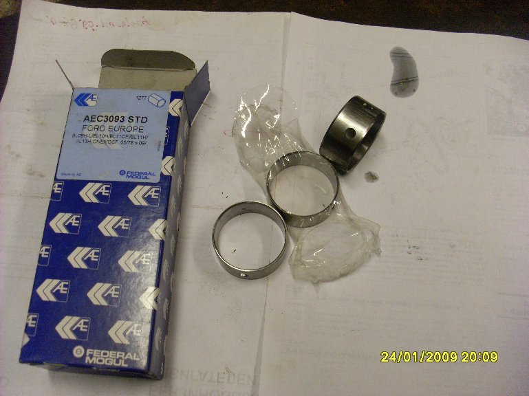

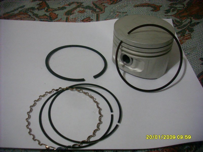

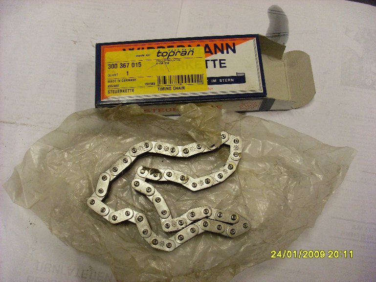

Привет! Вобще то надо определиться что тебе надо будет менять.Тоесть разобрать двигатель и померять нутромером (если сам не умеешь пользоваться этим мерительным инструментом то предоставь это дело специалистам) желательно цилиндры,втулки распредвала,шатунные и коренные вкладыши.Так же померять микрометром шейки коленвала и распредвала,может придётся шлифовать под ремонтный размер.А потом определяться что тебе покупать и какого ремонта.Ну а у меня вышло следоюшие(смотри в этой теме выше фотки)диск сцепления-1100р. набор прокладок (вместе с сальниками и маслосъёмными колпачками)-1500р.Смотри ниже фотки и цены (у вас в Москве цены могут отличаться,скорее всего дешевле будет)Ну и по мелочам шпильки на выпускной колектор,разные болтики гаечки,маслянный фильтр-110р.,успокаитель цепи-150р., тосол-600р.и масло.
Комментарий к файлу: Полукольца-250р.

Комментарий к файлу: Цепь-330р.

Комментарий к файлу: Втулки распредвала номинальный размер-510р.У распредвала на коренных шейках тоже выработка была маленькая.Выработка была на экцентриках,но на мой век хватит.

Комментарий к файлу: Вкладыши коренные номинальный размер-1300р.вкладыши шатунные тоже номинал-790р.Коленвал не пришлось шлифовать выработка была незначитьльная 0,01-0,02мм.

Комментарий к файлу: Пошневая 1-ремонта +0,5мм. 4-поршня с пальцами и кольца-5070р.Расточка и холинговка блока-1600р.
