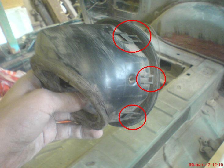

может кому поможет это фото (качество не очень но суть понятна) защелки обведены красным , отжимать те что ближе к заднему фонарю (надо снять обшивку в багажнике) и вытаскивать этот бок лючка наружу
Комментарий к файлу: упоры которыми держится лючок
DSC01620_resize.JPG [ 51.73 КБ | Просмотров: 2955 ]
Комментарий к файлу: защелки которые нужно отжимать
DSC01619_resize.JPG [ 53.09 КБ | Просмотров: 2955 ]
