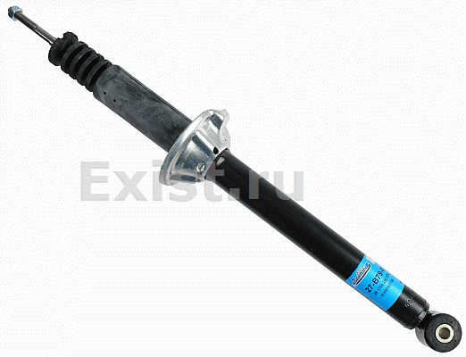

Ребята беда. Пол дня в гараже. Куча отборных матов, а эффекта ноль! Как в это недоразвитом аммортизаторе открутить чашку чтоб поменять пыльник и отбойник? И зажимал в тиски, обварачивая шток в толстый слой кардоны, и щипцами, и газовым, наконец уже зубилом молотить начал, не хватает усилия, всё равно прокручивается, а сильно сжимать шток побаиваюсь! На конях выкинул нахрен в яму до разбора полётов!

Стойки Kayaba Excel-G газомаслянные, пришли ко мне вчера, но не нравятся пыльники, тут на фото мягкий резиновый как у меня на родных были аммортах, отходили на ура, а 2 года назад по дурости Patron купил, гавно редкостное, там стояли пыльники больше похожи на что то пластмассовое, дак их рвало в ошмётки, и эти пришли с таким же гавном, хочу те которые родные стояли поставить, чтоб не лезть туда больше!

Проблема что не могу снять чашку, чтоб снять пыльник!

Может она в этих стойках вообще не положена откручиваться, потому что бред какой то..
Ford Orion 1.6 EFI CVH 105hp 1992г.
СообщениеДобавлено: Пн ноя 05, 2012 20:40
Вообще, у меня на верхнем амортизаторе - резьбовой шток под гайку, а не бобышка под болт.
Сжимаешь пружину немного стяжками , окручиваешь гайку. Что б шток не прокручивался, там на нем есть две лыски под ключ .

У тебя MK VII, у меня же MK V. Аммортизаторы эскортов 6-ого и 7-ого поколения идут без так сказать чашки ,а чисто шток, там всё намного легче!

Вот такой у тебя амморт, называется найди 10 отличий, вот то что на этом рисунке отсутствует по сравнению с 1-ым, то и называетя чашкой! :P

Такая конструкция ставилась до 95-го года,верхняя опора крепится двумя шпильками.После 95-го шток с гайкой и верхняя опора с тремя шпильками.Насколько я знаю-конструкция №1 неразборная.
СообщениеДобавлено: Пн ноя 05, 2012 21:06
Мне тоже кажется, что на верхнем фото неразборная конструкция.

Вы хотите сказать что если я захочу поменять пыльник через 2 года. То мне придется покупать новую стойку? Это что они за дибильную конструкцию сделали! Почему в китайских стойках и то додумались сделать чтоб откручивалась! Получается если захочу поменять. Мне придется болгаринам это дело отрезать, а потом приваривать. Только я думаю что после сварки штоку мзда будет...

Короче все понятно. Спасибо ребят. Пускай тогда ездит на тех пыльниках на которых пришли стойки.
