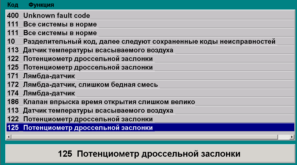

это тест датчиков при включенном зажигании
Ошибки2.gif [16.88 КБ]

Хм.
Трехзначные коды я тебе сразу не растолкую. Если бы еще и на нормальном языке было, тогда еще можно...
Ну а вообще, сразу же напрашивается проверка ДТВ и ДПДЗ.

а это тест при включенном двигателе
тест ругается про обороты, но мы сделали, как он просил
3000 об.
Тест1.gif [20.48 КБ]

я в терминологии не силён пока :)
что такое ДТВ и ДПДЗ.
ДПДЗ - датчик положения дроссельной заслонки. А ДТВ - не знаю.

NuClon писал(а):
:roll:
Датчик Температуры всасываемого Воздуха.
