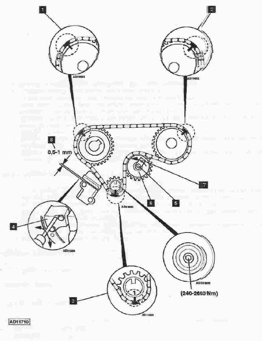

Схема соединения коленвала, распредвала и ТНВД, а также инструкция, только на аглицком.
fsierra2,3d2.jpg [49.99 КБ]
fsierra2,3d1.jpg [54.64 КБ]

сегодня был на разборке и там нашел старую цепочку от такого же движка с метками (хочу скопировать метки со старой на свою) + звездочки с метками распредвала и колленвала, поинтересовался, мужики на разборке говорят что все метки одинаковые, вот только к сожалению не нашел я звездочку на ТНВД с меткой, а моя без нее.
там на ТНВД (насколько я понял) есть смотровое окошко, и так называемая метка начала впрыска -- может по ней как - нибудь настроить можно?

сегодня собрал движек до конца-
метки скопировал со старой цепи и других звездочек колленвала и распредвала, взял индикатор часового типа и установил его в ВМТ 4-го цилиндра поршень поднял на высоту 2.3 мм до ВМТ, с боку топливного насоса снял пробку и сделал так что бы в этот момент "конавка" совпала с смотровым окошком.
завел - движек заработал, но завеса дымавая ссзади и машина ни на газ не реагирует ни на поворот насоса (5-ть часов пробывал ворочать по милиметру туда - сюда), и работает с перебоями как бы постреливая (точнее сказать "пукает" :oops: ) - может оно так и должно по началу работать, может где-то завоздушенность есть? или я где то допустил ошибку?
там на насосе есть тросик для холодного пуска авто- подскажите Please если не трудно, как его правельно натянуть и как сильно он должен быть натянут?
