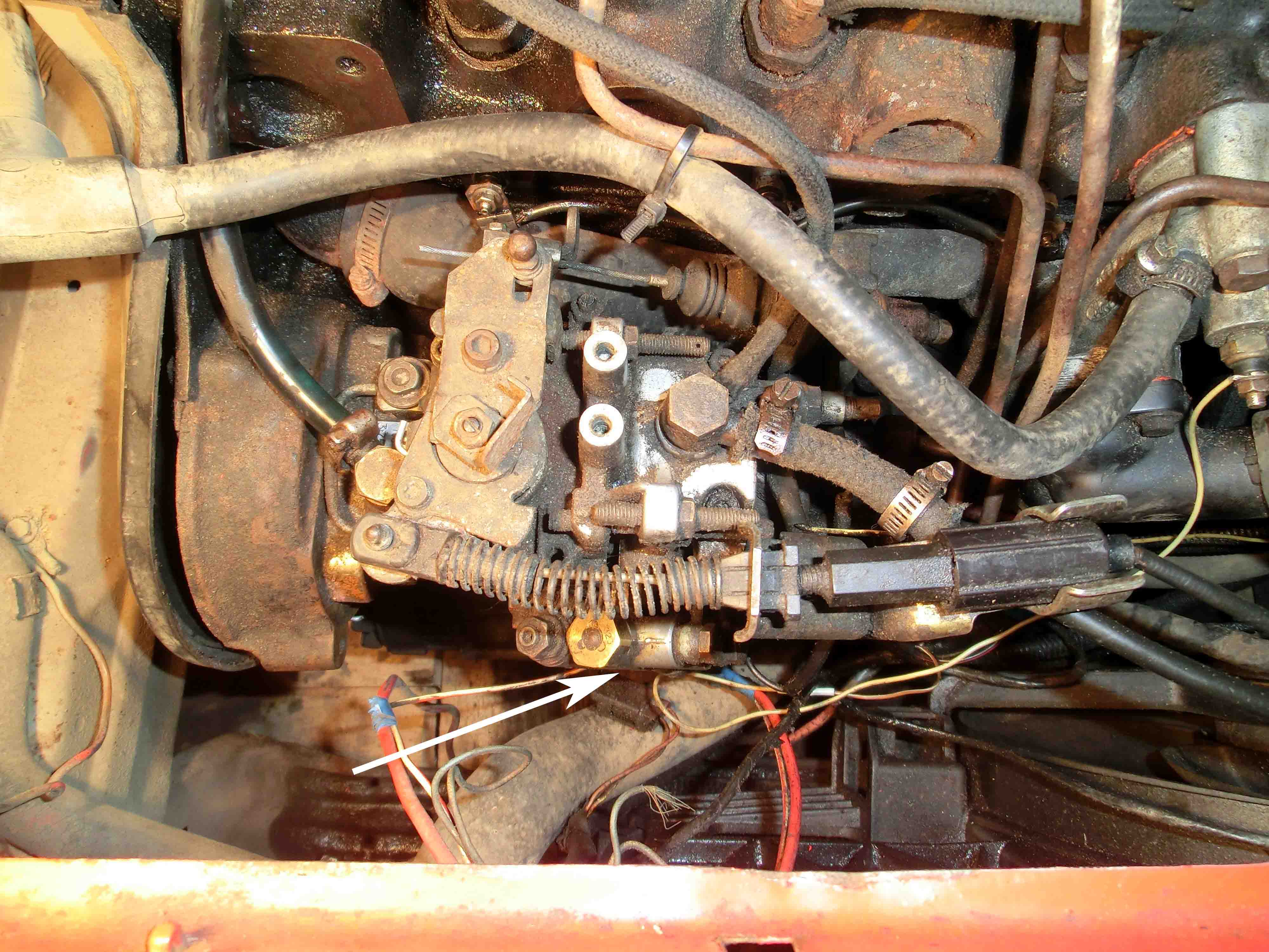

А где на корпусе насоса нанесён его номер ?. Вот здесь есть цифры.
ТНВД Bosh.jpg [ 458.04 КБ | Просмотров: 8150 ]

Вот такие
ЦифрыТНВД.jpg [ 326.55 КБ | Просмотров: 8147 ]

Ответ нашёл тут viewtopic.php?f=185&t=29568&start=15. Но получается, пока не снимешь насос, не узнаешь его номер.

Да, номер насоса на стороне, обращённой к блоку цилиндров. Не очень понимаю такую логику маркировки.
Номер насоса.jpg [ 95.64 КБ | Просмотров: 7982 ]
