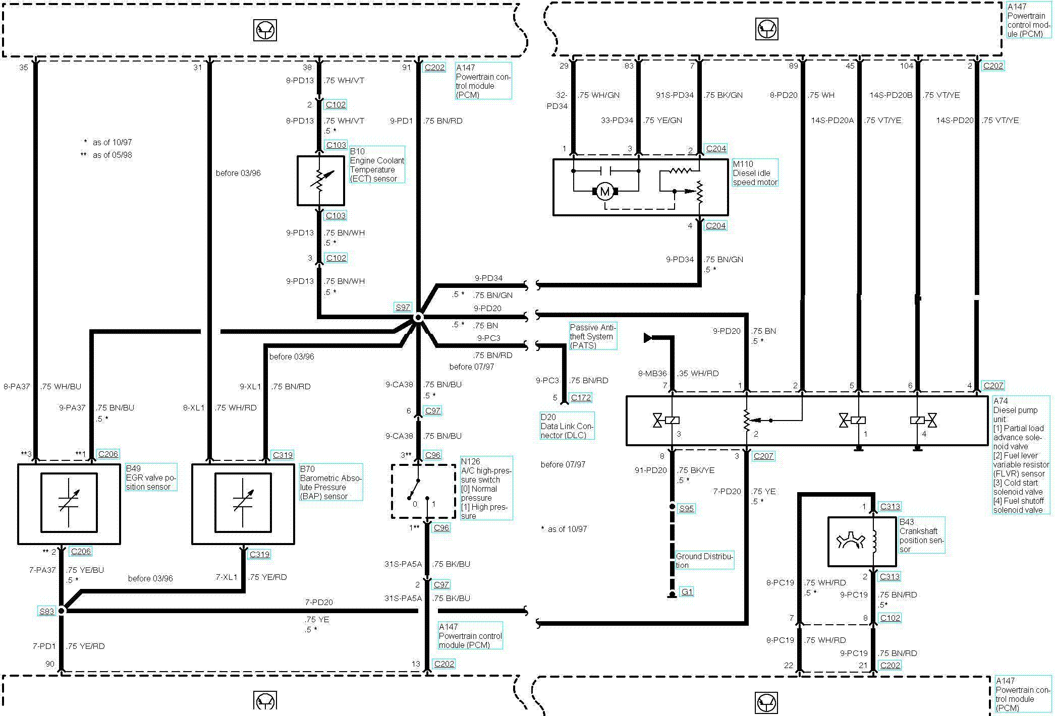

Спасибо. И еще один вопрос. Т.к. у меня клапан рециркуляции выхлопных газов управляется электрически,то должен быть блок управления,но я его в моторном отсеке не обнаружил. Вроде бы должен стоять рядом с бачком охл.жидкости. Крепление есть,а блока нет.
См.фото .
Может на движке 1.8 NA его не должно быть? Лучше всего было бы посмотреть эл.схему правления двигателем. Может кто скинет ссылку.

Жуткая электросхема
По воздуховодам - не знаю, не заморачивался.
egr1.GIF [143.65 КБ]
