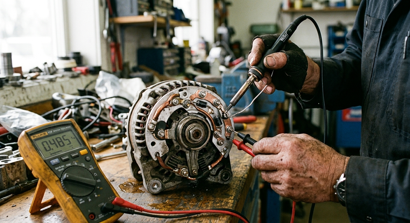

Для точной диагностики силовых диодов необходимо снять генератор и разобрать его, чтобы получить доступ к диодному мосту. Перед этим следует отключить минусовую клемму с аккумулятора и демонтировать приводной ремень. После снятия задней крышки генератора становится доступен блок диодов. Визуальный осмотр может выявить явные повреждения: почернение, трещины, следы перегрева. Однако неисправные диоды часто выглядят целыми, поэтому требуется электрическая проверка.
Проверка проводится с помощью мультиметра в режиме прозвонки или измерения сопротивления. Диод должен проводить ток только в одном направлении. Подключая щупы мультиметра к контактам диода, нужно зафиксировать сопротивление в прямом и обратном направлении. При исправном диоде в одном направлении сопротивление будет низким (обычно от 500 до 800 Ом), а в другом — бесконечно высоким. Если диод проводит ток в обоих направлениях, он «пробит» и подлежит замене. Если ток не проходит ни в одном направлении — диод «обрыв». Оба случая требуют замены элемента.
