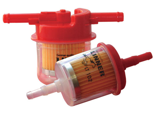

Pashka
какой по форме поставили фильтр?! который их тех что на фото?
а если фото будет,так это вообще класс!обнаружил у себя в подкапотном много,не подсоединённых проводов.
Комментарий к файлу: фильтры топливные

36peruoH
В точь точь такой, который на заднем плане вышеуказанного фото, только "SCT" верхушка синего цвета :)

Pashka
а врезал его в шланг обратки?!

36peruoH
Нет, в шланг подачи между топливным фильтром и ТНВД, как и говорил TwiN017 на третьей странице настоящего топика.
