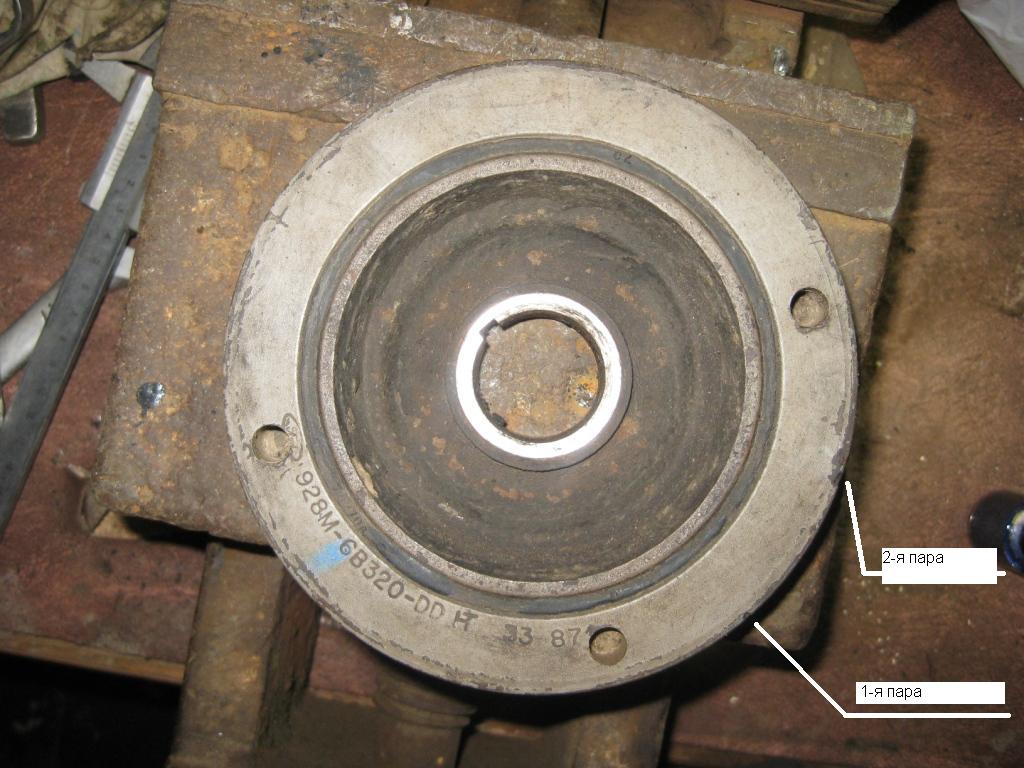

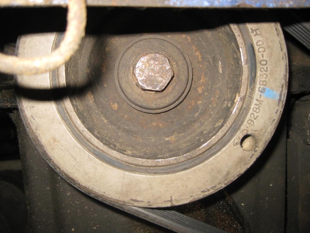

Не могу разобраться с метками ГРМ на коленчатом вале. Есть подозрение что ГРМ стоит неправильно. Просто для себя хочу проверить и разобраться. Сегодня был в гараже, снял колесо, локер и не смог разобраться с меткой на коленвале. В книжке что-то написано про какой-то выступ или надрез на нем. Фотки снизу

Вот что по шкифу получилось

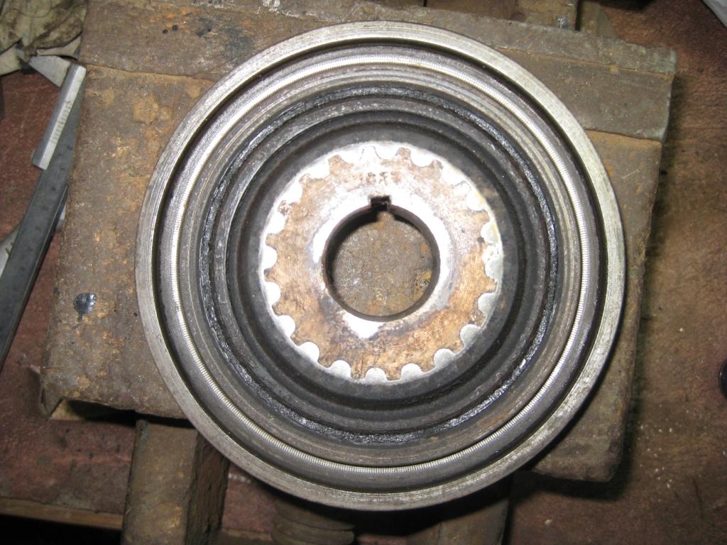

С обратной стороны, как написано в книжке должны быть надрезы ничего нет.

Походу дела я что-то понил. На шкифе, как написано в книге есть две пары надрезов. Ц, "игнорируйте первую пару надрезов, совместите вторую пару надрезов с указателем на поддоне". Первую пару надрезов и вторую я видел, просто не понил почему две, тем более такие маленькие.
