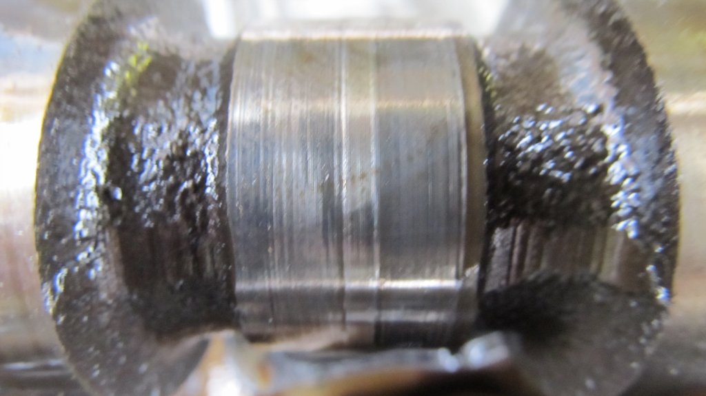

Вот, кстати фото шейки распредвала после маслоголода. Мондео-3. Мой ;)
Задиры как на РВ так и на постелях ГБЦ чувствовались ногтем...
