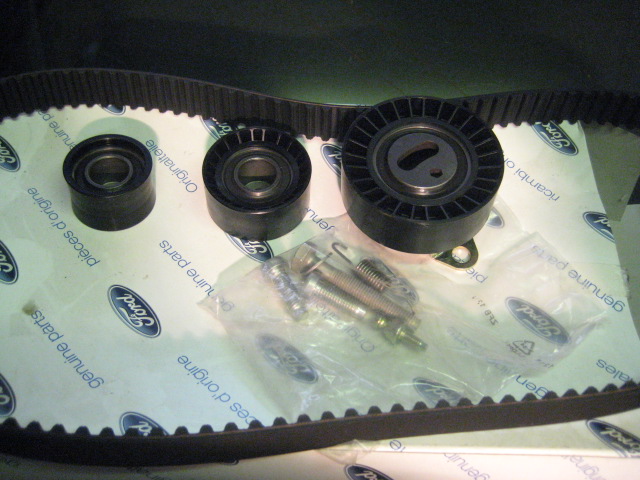

Там у ГРМ ролик не один, а три!
Комментарий к файлу: ГРМ, Зетек
IMG_6039.jpg [ 111.27 КБ | Просмотров: 7502 ]
Мда ... утром думал что 1, к обеду понял что их уже 2, а к вечеру оказывается их уже 3!
А где 3й находится?

Шурик_Я писал(а):
.. А где 3й находится?
Два ролика (что по меньше) - на корпусе помпы, и третий повыше - натяжной.
