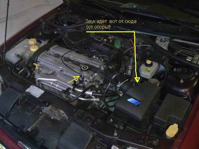

 Заголовок сообщения: Стрекотание на холостых(Zetec)
СообщениеДобавлено: Пн ноя 22, 2010 1:13
Есть такая непонятка:
Заводим двигатель, на холостом появляется стрекотание достаточно громкое.
Не много добовляем газу, стрекотание исчезает.
На холостых, чуть давим\тянем за ухо движки опять стрекотание исчезает.
На ходу нету стрекотания
По звуку стрекотание идет из района опоры что распологается около тормозного гидрака
Что может стрекотать и на сколько это критично???
Передачи переключаются спокойно
Zetec-e 1.6 EFI (90ps) + B5/IB5 5и ступенчатая
Комментарий к файлу: Источник звука??

СообщениеДобавлено: Пн ноя 22, 2010 21:11
Зарегистрирован: Пн ноя 24, 2008 21:37
Сообщения: 61
Откуда: Москва, САО
У меня такая же проблема, но этой проблеме уже 3 года, и с тех пор было много чего поменяно, так что я уже свыкся с этим. Но если кто-то знает что там вибрирует (стрекочет, ескорт моя первая машина, и была куплена летом, так я и думал что это на улице насекомые стрекочат :bye: ) то скажите, не молчитеееее :crowd:
Был Эскорт 99г., седан, 1,6, zetek L1H, 90 л.с.
Теперь Yeti 1,2 tsi dsg
СообщениеДобавлено: Вт ноя 23, 2010 11:20
Сообщения: 753
Откуда: г. Донецк
Если слышно только на холостых и пропадает при выжатом сцеплении, то это подшипники в КПП. У меня такое тоже уже давно.
