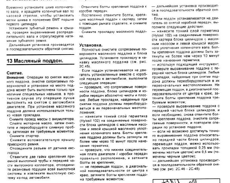

СообщениеДобавлено: Вс июн 12, 2011 22:57
Во, мануал говорит, что КПП снимать не нужно:
.jpg
.jpg [ 213.2 КБ | Просмотров: 15161 ]

Откуда: г.Томск
спасибо за мануал завтри буду пробовать еще открутить стартер

А теперь про снятие поддона : это такой гемор, я с таким еще не сталкивался!
КПП слава богу снимать не нужно :shpion: Итак:
- Откручиваем шкивы КВ, (но не так как я, а стартером) потом по низу поддона, но для этого надо снять компрессор.
- Потом 2 болта от кожуха КПП.
- Дальше снимаем станину, на которой крепятся компрессор и генератор,( для этого нужно снять гену со станины)
И вроде бы и все, поддон болтается,но и это еще не все...
- Теперь сзади поддона откручиваем жестянную крышку маховика-2 маленьких болтика по верху и 2 со стороны радиатора(опора жесткости), причем их надо вывернуть полностью вместе с ухом которое прикручено к блоку.
- Ещё, нужно открутить от выхлопного коллектора штаны и отпустить всю выхлопную систему вниз, снимая ее с резинок по кузову.
И вот он, приятный момент: поддон у вас в руках!!! :smile139:
Ford escort 97' зетек 16v L1H универсал т.синий
СообщениеДобавлено: Пт июн 24, 2011 0:38
amnebus, ну собсна, так и есть.
В твоём случае процесс усложнён наличием кондея...
Назад поддон ставил по мануалу хоть?
ЗЫ: вспомнил, зачем я КПП скидывал - менял заодно задний сальник КВ.
