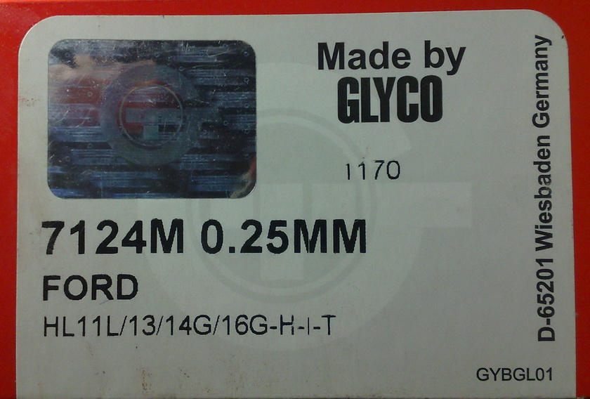

Народ, пожалуйста, помогите подобрать коренные вкладыши (по номеру в каталоге), а то уже второй комплект заказываю неподходят. Вкладыши нужны только коренные 0.25мм.
Машина Ford Escort 84 г. карб. двигатель CVH модель LUA
Вот прилагаю скрин упаковки вкладышей которые не подошли (большой люфт вала).
1.jpg [ 147.46 КБ | Просмотров: 11188 ]

У моторов СVH европейской сборки существуют два типа (точнее сказать два размера) постелей под коренные вкладыши. Есть постели с внутренним размером 62,3мм и есть 62,7мм. Те коренные вкладыши ( не зависимо от ремонтного размера), которые должны правильно стать в блок с постелью 62,7 мм имеют дополнительную маркировку +0,4. Т.е. они по наружному диаметру толще на 0,4 мм. А ремонтный размер ( в твоем случае +0,25) предполагает прибавку внутреннего слоя металла вкладыша на величину проточенного коленвала.
Итак, тебе надо искать вкладыши с такой же маркировкой, как и на фотке, но там еще должно быть написано +0,4. Продавцы могут этого не знать. Кроме того, такие вкладыши редко встречаются.
Вот такая маркировка подходит для CVH 1,4, у которого увеличенные диаметры постелей коренных вкладышей "АЕ" АЕМ5377 0,25 + 0,40.
Удачи !
Удачи !
ПыСы: Тут уже года два назад на форуме обсуждался этот вопрос. Аналогично при капиталке мучался keeper, а также МОТО
Спасибо большое, а то я б наверно еще долго голову себе ломал с этими вкладышами. В автомагазине и правда ни чего об этом не знали. А те вкладыши, которые я купил возвращать и менять в автомагазине отказались, мол, надо было сразу указывать нужный размер. Нужно будет, наверное, вкладыши в нете заказывать или ехать в областной центр.

Это не размер ! Ремонтный размер это +0,25. А +0,4 это увеличенный НАРУЖНЫЙ диаметр вкладыша под БОЛЬШУЮ постель.
Я ж говорил, что продавцы этого не знают. Ну, не понимапют они о чем идет речь.
Пусть проверят по номеру в каталоге. Кажись, оригинальный номер этих увеличенных вкладышей такой 1592482.
