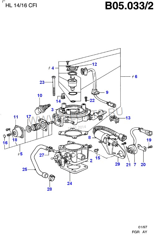

вот под цыфрой 4. вроде форсунка называется

я полный олень.не злитесь.где подпись поставить так и не нашел.
вот модель машины-vin VS6FXXWPAFMS63083 FORD ORION год выпуска 1991 71л.с

Так у тебя походу моновпрыск, а не карбюратор. У меня стоит коллектор с моновпрыска с переходником на солекс. Переходник должен быть в продаже для УАЗ или ГАЗ-21. В коллекторе всё равно придётся делать новые резьбовые отверстия под переходник.
