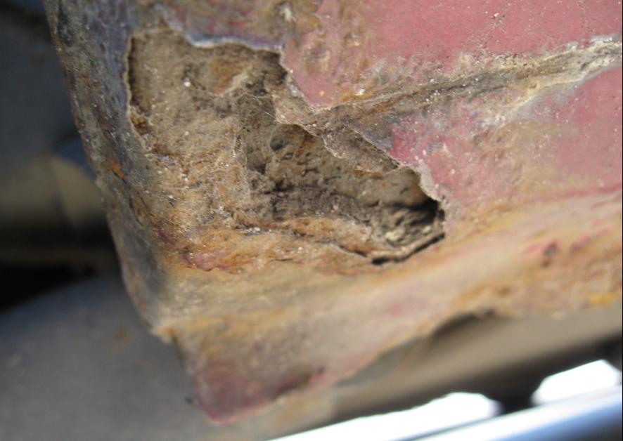

Решил всётаки заварить эту дырку
Посоветуйте чем лучше обарботать после сварки ? Так чтобы очень хорошо было !

Ну как обычно, полный цикл - антикором протравить, грунтовкой покрыть, краской отлакировать.. ВАриант - после антикора замазать мастикой, они грунтовки не требуют..
Изнутри залить мовилем, пушсалом, чем-нить еще похожим - так и называется, консервант порогов.

еще можно изнутри пушсалом с отработкой и графиткой салить :)

а можно фотографию всего порога увидеть, боюсь он посыпится у тебя при резке болгаркой, судя по мусору, он спереди из под крыла давно грязь собирает, он по стыку снизу, трухлявый должно быть.
п.с. он у тя рядышком ещё домкратом не проломлен?

бывший владелец это проделал с ним тоесть с домкрата она упала
ребро жёсткости было загнуто к днищу! Фото попробую сделать в ближайшее время ! Но врядли вы там что-то увидите так как всё нормально там. Единственное только снизу эти рёбра жёсткости немного раздулись ну и чуть-чуть поржавели.

Может кто-нибдь подскажет: нужно ли перед шпаклёвкой наносить кислотный грунт ? и можно ли ?

Х.З, я просто метал обезжиривал и шпатлевал...

Грунтовочный материял обязателен для всех металов, т.к. зашищает от корозии и дает сцепление к лакокрасочным матерьялам. Шпатлёвку можно наносить и на голый метал ( относиться к разряду грунтов).
НО с помошью грунта проще отследить неровности и убирать стыковочные переходы, т.к. при ошкурке бруском или при обработке рихтовочной пилой, яма не будет вышкурена,а окружение будет огалено до метала.
