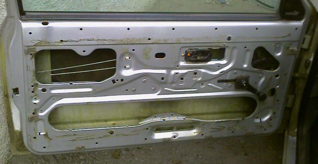

Подскажите, мож кто ставил ЦЗ сам?
Куда и как лучше поставить активатор ЦЗ в двери МК4 (трёхдверка)?
см. фото.
Активаторы стандартные (универсальные).
Комментарий к файлу: Моя дверь.

В левое верхнее окно, где тяга от клавиши " открыть - закрыть" горизонтально на пластинах крепёжных, что в комплекте ( правда боюсь коротка будет или по две надо или самодельный крепёж делать.
Повезло, что не в МК-5 и выше, там сильно гиморнее.

на форуме есть фото что и куда вставлять. Я делал в нижний левый угол, а тягу цеплял за ушуо в замке.

В левое верхнее окно не катит.... стандартные активаторы по мощности не тянут... не может он тягу сдвинуть и все тут...

У меня стоит в левом нижнем вертикально, просто на саморезах, без дополнительного крепежа

Мне это вариант тоже кажется оптимальным.
Но активатор получается сильно близко к ушку (~2см.), а ниже его опустить не даёт стекло и рейка стекла :?
Спицу в ушко надо через пластиковую втулку вставлять ?
Фото не нашел :(

http://pokatili.ru/forum/viewtopic.php? ... ht=#105687

Пашка Спасибо!
На выходных поставил, всё работает!
