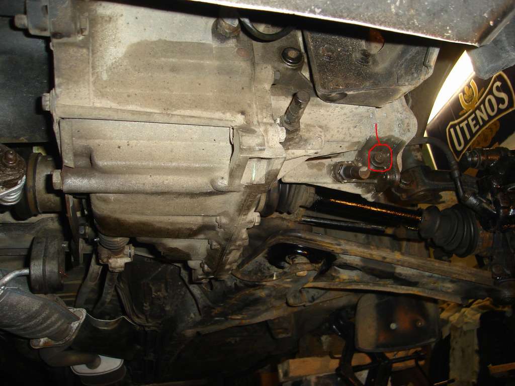

Откручивал зтот винт по совету одного "спеца"/ сливал масло/ после этого пропала пятая передача

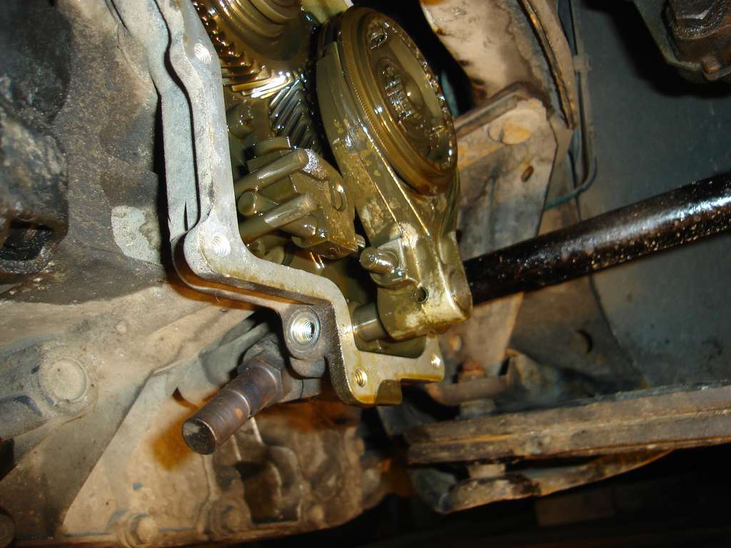

Сегодня снял крышку с коробки оказалось что этот винт вкручивется в эту скобу. / открутил его скоба и упала/поставить не сообразил как завтра продолжу. Можеть кто разбирал такую коробку?[/img]

ты бу хоть написал откуда ты и что у тя за машинка и коробка..
мы не телепаты. :wink:

Машина Форд Эскорт 1993 моно коробка точно не знаю какая B5 или iB5

надо точно узнать.
мил человек...а зачем ты ваобще полез масло менять?
были проблемы?

Менял сальники на полуосях вот и потерял масло пришлось доливать

Ты выкрутил совсем не тот винт. Если уж и хотел слить масло, то нужно было выкрутить тот большой, который чуть ниже заливной пробки. Но все равно, полностью масло не сольется. Можно было просто долить необходимое количество. Разговоры о том, что разные масла нельзя смешивать - просто сказки!!!

Что не тот выкрутил я давно уже понял

Я понял, что это фото твоей, а ты спрашиваешь как дальше разбирать.

Димона дождись.... Мы с ним как раз этот узел разбирали, он понятней и правильней обьяснит, чем я...

К сожалению не подскажу, не помню. Как тока не оказалось подходящего съемника так и оставил сию затею. Если буду собирать то примером будет коробка с разбитым дифференциалом, с неё и хотел снять крышку картера пятой передачи и посмотреть как там крепится всё. Сегодня было некогда, занимался подгонкой инструмента для нарезки резьбы в подрамнике. Посмотрю завтра и отпишусь.

Дальше я разбирать не буду просто не могу сообразить как на место поставить то что выпало

Все разобрался спасибо ВСЕМ
