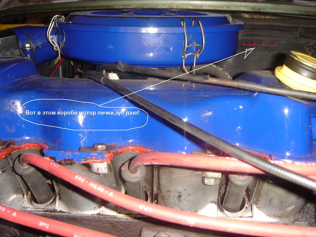

Уверен на 100%.Прошлой зимой снимал печку в коробе,она на двух гайках.Весь этот секс у меня был в салоне.Вентилятора там нет.Открыл капот,как пишут в книжкаж,кстати очень не подробно,так что догонять самому пришлось.
На капоте решётка воздухозабора,под ней и есть этот короб с мотором печки.У тебя щас другое авто -трудно проверить,понимаю,еслиб ты чинил мотор печки,ты бы точно знал,где он.Я не снимал его,но он виден и глазами-он под капотом.А сама печка в салоне,они стыкуются через перегородку.
Печку конечно снять-геморой,но не надо пол салона крушить,главное штуцера пластиковые не сломать.Но самый гемор-это ставить её-подсоединить все сопла.Шифт,ты наверно оговорился отопитель с заслонками не может быть под капотом.
А по мотору,читайте пункт 3 из картинки.

СообщениеДобавлено: Вс дек 03, 2006 17:37
Щас только смотрел,подумал может меня глючит!
