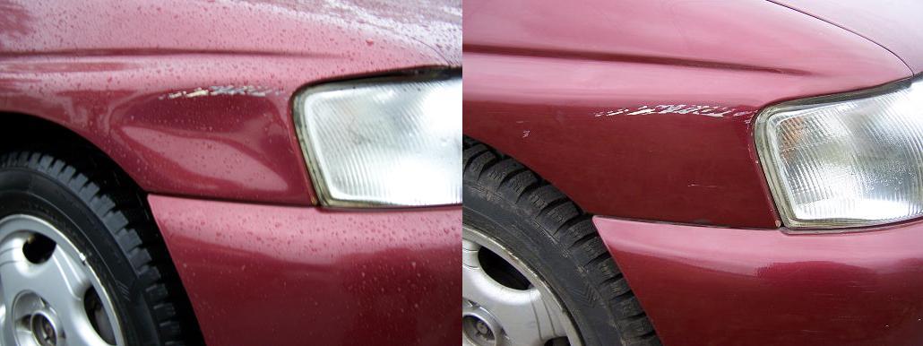

Сбрасываю фотки предварительной операции травмотологов :D
Коменты потом отпишу. Мало времени - понед день тяжелый :wink:

Иж ты как переднее крылышко красиво получилось. Не ожидал.
Ну теперь только покрасить, и снова НОВАЯ МАШИНА!!!
