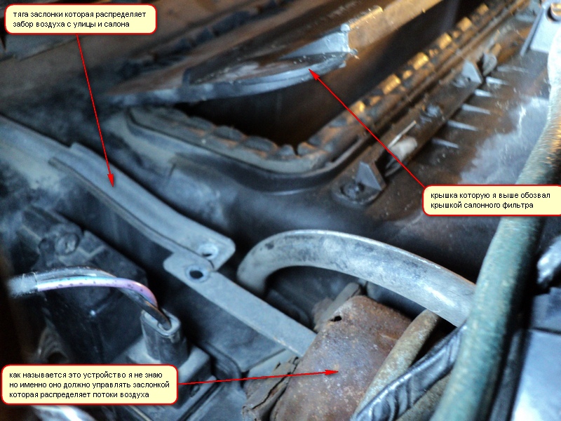

Доброго времени суток всем. Хочу рассказать что же за косяк у меня был с потливостью стекол. Салон потел потому что забор воздуха был из салона а не с улицы но не потому что я переключал, салонный выключатель печки я пробовал в разных положениях. Вышла из строя деталь или питания на нее нет или еще какая причина, которая управляет заслонкой распределяющей воздух. Сейчас я просто отсоединил тягу заслонки от этой деталюшки. В салоне стекла стали чистыми. А разбираться буду весной когда тепло будет. Выкладываю фото там все обозначено. Да машина действительно с кондеем правда он не работает
