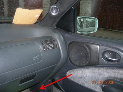

Масса - где-то под панелью, обозначенной красным, на фотке?
Комментарий к файлу: Здесь?
Масса за кикпанелью, стрелка... на левой стойке тоже есть массы...
Комментарий к файлу: Кикпанель это вот тут...
