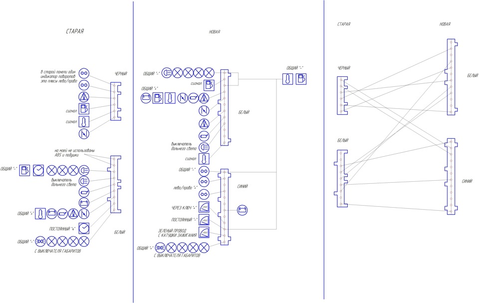

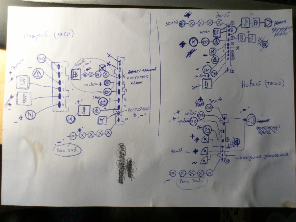

liga88 писал(а):
Всё спасибо тахометр заработал! А в целом есть у кого схема приборки с тахометром и без него ? Просто по контактам не могу подключить - топливо,температура,лампочки всякие.
884a3e4s-960.jpg [ 159.58 КБ | Просмотров: 8570 ]
3ad8be4s-960.jpg [ 90.43 КБ | Просмотров: 8570 ]
