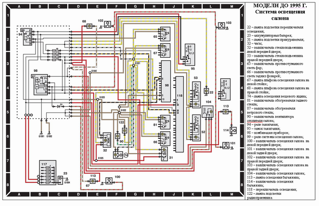

СообщениеДобавлено: Чт апр 04, 2013 0:42
у тебя динькалка работает на открытие двери + фары?
если да, тогда у тя концевики развязаны диодом D1 могут быть всего 2 концевика на передние двери
Вложение:
Resize of svet.PNG [ 266.3 КБ | Просмотров: 7140 ]
не стой стороны смотришь у блока, все датчики и концевики снизу подключаются сверху это коса в торпеду
В тисе схема есть только что посмотрел с маркировками разъемов и цветами проводов

Да....пищалка работает, если с фарами двери открывать.
Ford TIS 2004 DVD.ISO (861 Mb)? разъемы я там видел и цвета там тоже подписаны, а вот функциональное назначение каждого провода я так и не смог разобраться где написано...по-моему этого там нет.
Там перед цветом в скобках еще буквы и цифры написаны...по ним можно определить... например: 31B-9B (BN/WH) - это как раз концевик, который я вызвонил...он действительно преимущественно коричневый.

все там есть тока начни от схемы к разъемам и будет тебе понятно. У буржуев все по цепям разбито. Начни с освещения салона оно на концевики зацеплено. найдешь свои провода

Спасибо, CSpirit, кажется я начал понимать эти буржуйские иероглифы =)

замечательно, я сам по началу плевался на тис, а потом когда понял что каждая цепь отдельно стало просто и понятно
