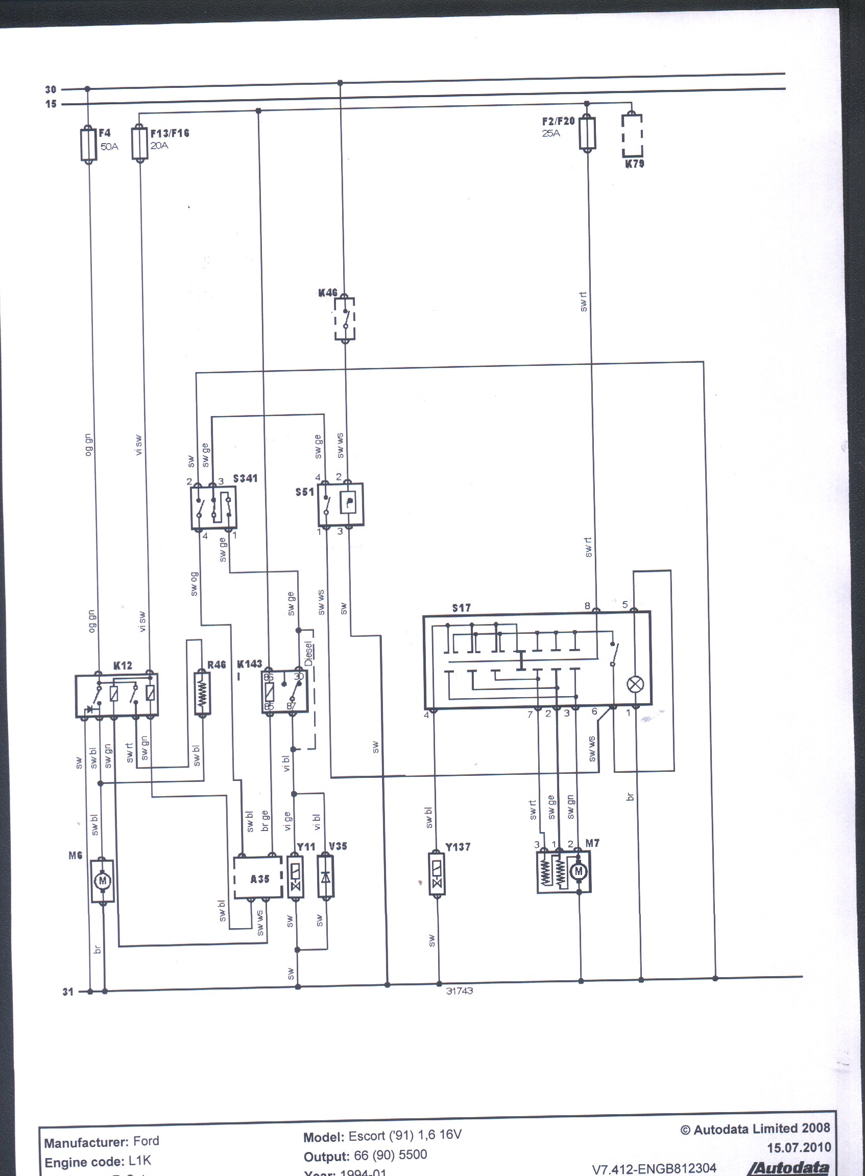

Когда взял машину (она в подписи, VIN WF0NXXBBANYD78928 ), кондей был пуст, соответственно, не работал. Тут недавно поменял конденсор, заправил систему - ноль эмоций: индикатор на крутилке загорается, вентили начинают работать, а муфта не включается.
Начитавшись форума, снял блок предов, обозрел кариозных монстров, разобрал его, прочистил, пропаял окисленные ноги - дохлый номер. Купил новый блок ( в Автодоке попался за 3500), поставил - дохлый номер. Схемы на кондиционер найти не могу. Есть подозрения на датчик давления, но как его проверить - хз, там ведь 4 провода, без схемы не понять.

Ап, кто-нибудь, поделитесь схемой кондея :crowd:

С кондеем была проблема - помер датчик температуры испарителя. После замены сначала на перемычку, а затем на живой - все заработало.
П.С. Кондей просто так не вытекает - ищи утечку.
2010-07-15_151852.jpg [ 388.33 КБ | Просмотров: 7659 ]

перечень к схеме
2010-07-15_151306.GIF [ 320.9 КБ | Просмотров: 7658 ]

Slava, спасибо!
Утечку я устранил - я ж писал, что конденсор заменил.
Перечень к схеме не виден.
Спасибо, буду разбираться1 :clap-clap:

у меня помер S51. После вскрытия нашелся дефект - пробой SMD конденсатора, шунтирующего датчик температуры.

Реле температуры находится около испарителя, рядом с клапаном рециркуляции, под лобовухой. Маленькая коробочка, под тягой заслонки. Из нее идет провод к датчику температуры. Датчик давления в сексуальной щели между бачком омывателя и левой фарой. Не подлезть.Остальное знаете....

Дружище, спасибо!
У меня причина тоже в S51, правда я его пока не вскрывал, поэтому хз что с ним. Стоит он мега дорого, поэтому буду починять. Чем чревато использование перемычки вместо этого термостата?

Я отъездил год с перемычкой. А вообще, он отключает кондей при обмерзании испарителя. Когда починял свой термодатчик, в качестве рабочего тела использовал стаканчик мороженого. Так что очень долго не надо гонять кондей и будет все в порядке. В принципе, можно посмотреть в евроавто, там он стоит рублей 600.
