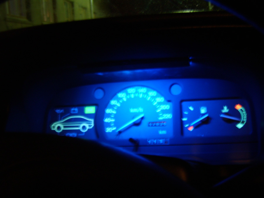

подсветку сверху зделать нет проблем ,из нутри еше не пробывал.
Изображение 02212.jpg [114.65 КБ]
AUDI 80 1.9TD
СообщениеДобавлено: Пт апр 14, 2006 23:20
2 dima:
Красиво, однако. И все видно на приборах. Сколько штук и где установлены светодиоды, нужен ли какой-либо отражатель чтобы направить свет на приборы ? А лампочки изнутри тоже светят или отключены?

подсветка снутри оставлена штатная ,а так ушло 3 диода светорассеивающих отодрал то место где лампы ставятся выташил зеленый светофильтр равномерно сделал отверстия под ножки диодов вот так .запихал диоды сабрал и готово
(у диодов спилил напильником шляпки чтоб лучше рассеивали)
поставил тока диоды вместо ламп и все...
лампочки конечно из нутри надо бы поярче поставить :D :D :D
AUDI 80 1.9TD

Как только появится творческая злость, так и попробую внутри вместо лампочек подсветки поставить светодиоды. Цвет на фото приятный.

А я тоже хотел поначалу, а потом поменял все перегоревшие лампочки и передумал.
Подсветка и так отличная.

у мня тож подсветка штатная тока светофильтры выкинул т.к. предыдущий хлзяин поставил ламполчки помощнее и поплавил светофильтры :( и они стали грязно-коричневыми :(

Не в обиду будет всем сказано, но ИМХО всё это понты...
Вы когда-нить ночью долго ехали, по глазам так налупит этот люминисцент... :shock:
На МКVII и так отличная подсветка, я б добавил еще реостат для уменьшения яркости. Валяется где-то ломаный от Таунуса. Вот как-нить буду починять и обязтельно впиндирю.
А так по идее и техническому воплощению особых подводных камней нет...
Удачи! :wink:
Ток хотел тож самое написАть....
Я считаю, что подсветка у эскорта, по кр мере, у моего :D сделана очень грамотно... Когда идешь в ПОЛНОЙ темноте, а доводилось, и не мало, ехать очень удобно... по глазам не бьет, и приборы читаются нормально...
Как только появляется ЛЮБОЕ внешнее освещение, его уже вполне хватает, чтоб прочитать приборку...
СообщениеДобавлено: Пн апр 17, 2006 17:42
если сравнивать с синей или красной подсветкой (раздражающими по Фрейду) - мне по душе граздо больше белая, тем более способ установки прост и изящен, а смотришь на приборы не так уж много, это летчики "по приборам" ходят :D да и яркость свечения можно уменьшить, меньше вырезав и т.п.
- конечно это способ для тех, кого не устраивает штатная подсветка или же она безвременно сканчалась
