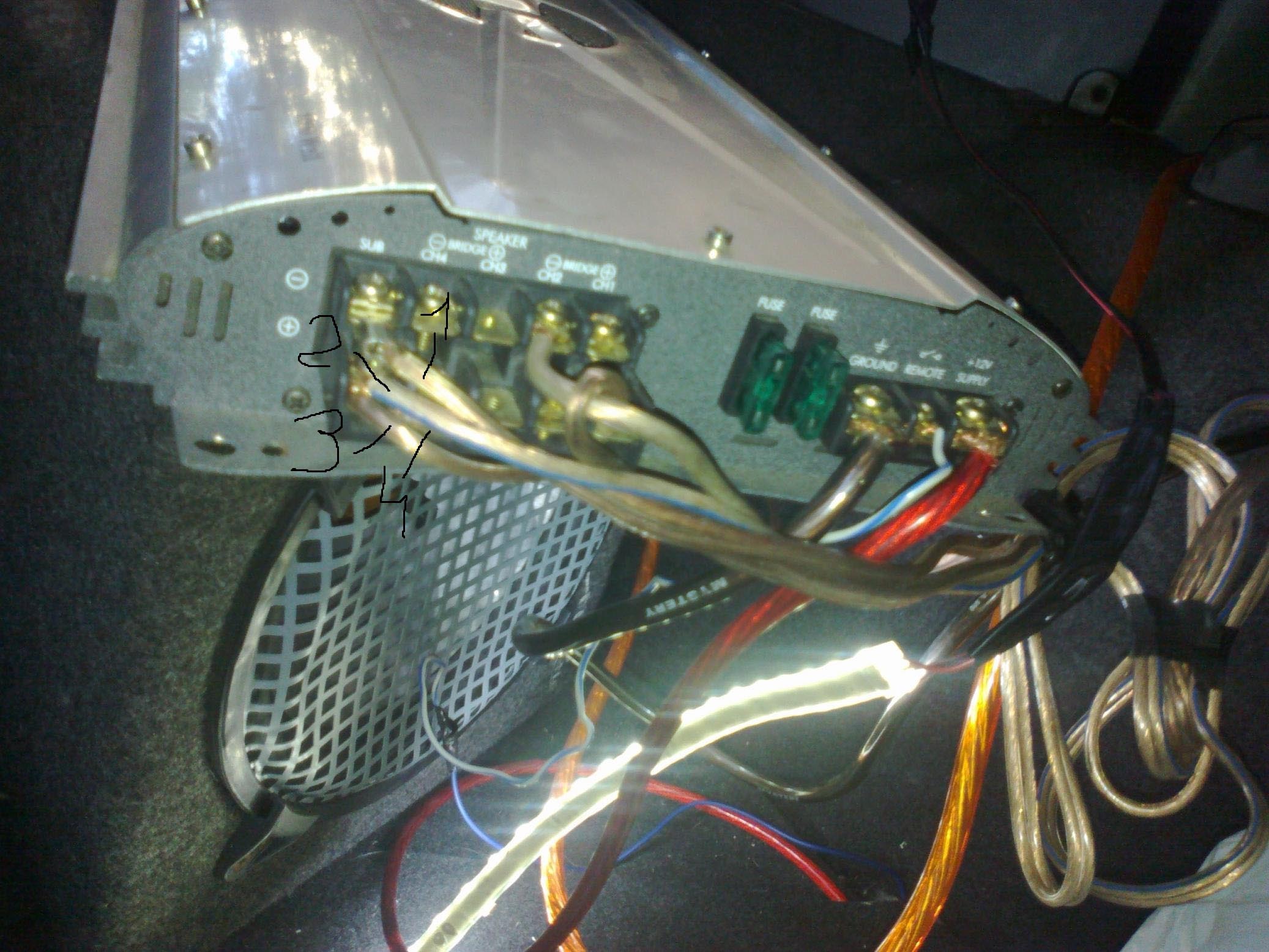

Tiger199 писал(а):
Не 4, а 2.
я вижу 4. вообще схема мутная какая-то, саб идет мостом с 1 и 2 канала? а на 5-м колонки чтоли висят?
ах вон оно оказывается как.....
Tiger199 писал(а):
на усилителе есть 5 пар контактов ( плюс и минус ), они называются сн1, сн2, сн3, сн4, sub. Сабвуфер подключен к sub, одну колонку тоже сюда подключил, вторую к сн3(она хрюкает) теперь понятно?
вообще непонятно зачем... *бьющийся головой об стену смайлик*
1. переключай усь из моста в нормальный поканальный режим
2. на 5-м канале оставляй только саб
3. колонки подключай по одной на канал, либо 1-2, либо 3-4. а не мостом.
4. если ничего еще не сгорело - заработает.

СообщениеДобавлено: Чт июн 21, 2012 22:25
Сообщения: 1805
1. Как переключить из моста в поканальный режим?
2. Провода 2,3, 4 идут на +, а 1 идет на минус.
3. На усилке не работают плюсы на трех каналах, а когда на 4 подключаешь колонку, она тыц-тыц делает и трясется.
RS2000 92 г, Немец
RS2000 92 г, Немец
СообщениеДобавлено: Чт июн 21, 2012 22:46
Сообщения: 148
Откуда: Иваново
тогда варианта 2:
1. выкинуть нах этот усилок, купить нормальный и подключить по уму.
2. задние колонки пустить напрямую от мафона, а усь юзать только для саба.
ПиСа. а вообще, с такими познаниями, особенно пороги прикрутить на саморезы, потому что приварить не получилось, лучше обратиться к знающим людям.

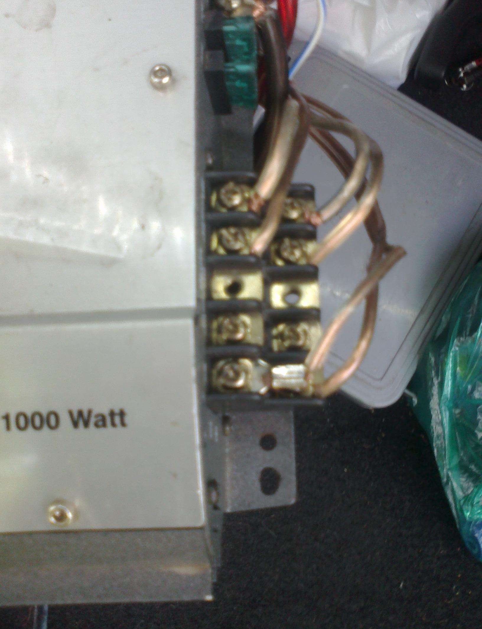

Tiger199 писал(а):
Саб работает.
Дану... а из названия топика следует что не работает.
У тебя приходит сигнал только на 3 и 4 канал. Следовательно выход будет только на 3 и 4 дины, т.к. переключатель стоит в положении на все входа.
Подай сигнал на 1 и 2 вход и перещелкни этот переключатель в левое положение. Дины подключи на 1 и 2 канал нормальной схемой, а не мостом. Звук появился?

СообщениеДобавлено: Пт июн 22, 2012 14:32
Сообщения: 1805
Все так и сделал, все работает. Вот фото как теперь все подключено.
22062012216.jpg [ 257.18 КБ | Просмотров: 3821 ]
