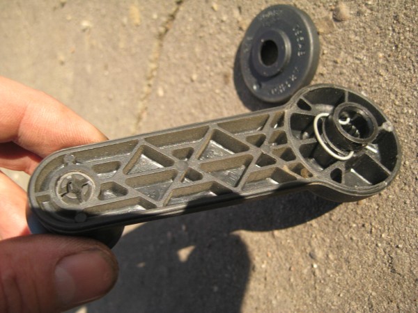

СообщениеДобавлено: Чт дек 09, 2010 19:06
гуру авторазметки
Сообщения: 1754
Откуда: Спб, Ульянка
Вот на фото видно ручка внутри там железка с торчащими концами держит ручку.
вот фото надеюсь понятно будет
3.jpg [ 86.03 КБ | Просмотров: 11452 ]
-2.jpg [ 61.37 КБ | Просмотров: 11452 ]
.jpg
.jpg [ 70.48 КБ | Просмотров: 11449 ]
1000092 Намучишься ты с тряпкой! Возьми тонкую отвёртку, просунь под ручку, найди усы скобки и сдвинь её с одной стороны, потом с другой.
СообщениеДобавлено: Чт дек 09, 2010 19:08
гуру авторазметки
Сообщения: 1754
ну незнаю у меня с первого раза все получилось там главное посмотреть в какую сторону торчат эти усики с той стороны тряпку и вставлять.
СообщениеДобавлено: Чт дек 09, 2010 19:12
Скобка может вставлена с разных сторон.
В принципе, её надо просто сдвинуть на 5-7 мм (может даже в любую сторону)что б она вылезла из канавки, и ручка снимется.
