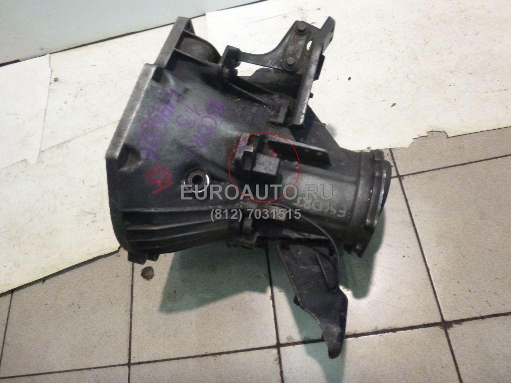

Вложение:
photo.jpg [ 101.71 КБ | Просмотров: 8943 ]
если не слить то выдавит что-нибудь?
 Заголовок сообщения: Re: Механическая КПП (iB5, В5, МТХ-75)
СообщениеДобавлено: Вт дек 24, 2013 16:08
Такая коробочка у меня тоже есть. Но это сапун для воздуха.
А не клапан для масла.
Он пропускает воздух (стравливает давление воздуха при расширении /сжатии масла) что б не текли сальники.
