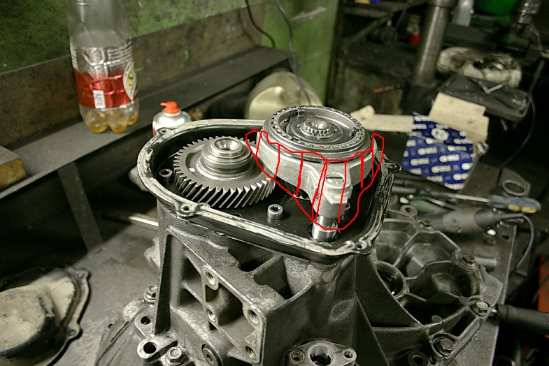

СообщениеДобавлено: Ср май 25, 2011 23:18
Зарегистрирован: Вс дек 26, 2010 22:31
Сообщения: 68
Откуда: г.Воронеж
нажимаем пальцем на вилку(заштрихована красным) при отпущенном сцеплении.слышен только звук мотора,стоит отпустить,как начинает дребезжать =(

нашлись уставшие синхронизаторы,в коробке тишина и спокойствие.
