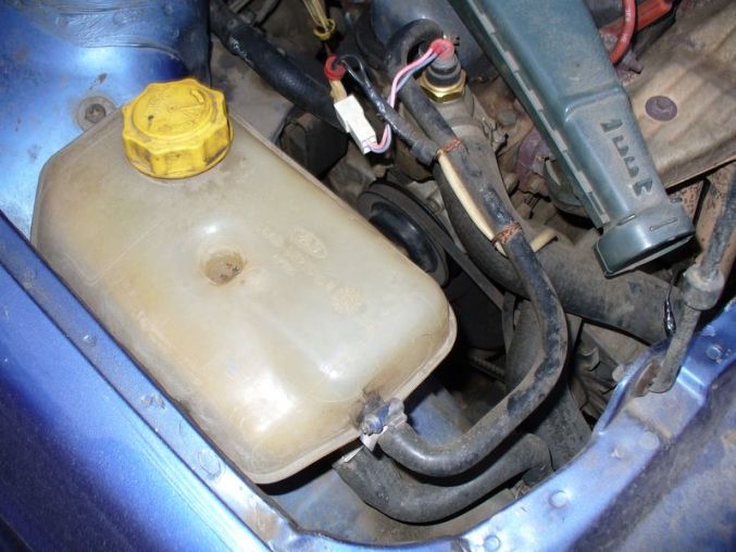

Собственно, вопрос. Датчик - волговский. Надо какбы чтоб после головы (помпы?) до термостата.... ::thinking:: ::thinking:: ::thinking::
Может, и сама догадалась бы куда (или что никак), но сильно давно на двигло не смотрела уже - с прошлого года... и систему ОЖ не помню ваще ::doh::
СообщениеДобавлено: Ср янв 27, 2010 5:45
Не понял... куда вкорячить? Пальцем ткни...
ЗЫ. Дико извиняюсь за любопытство - а для зачем?

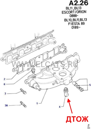

MozgoveD http://forum.ixbt.com/topic.cgi?id=48:5576-151#4710 (до конца страницы) для http://secu-3.narod.ru/ ::thinking:: ::thinking:: ::thinking::
Дополнительный вопрос: что за датчик у нас в коллекторе снизу?
СообщениеДобавлено: Ср янв 27, 2010 13:39
Понятненько...
Он самый - ДТОЖ на мозги. Ентот?
Комментарий к файлу: ДТОЖ на 1.3
PartsImageHandler.JPG [ 73.06 КБ | Просмотров: 6302 ]

MozgoveD а меня чего-то заглючило, что на моем модуле температурного не было... интересно, что там за резьба? (а то 19.3828 якобы с обратной характеристикой). А то ну как футорку придется ваять... ::doh::

А это точно не датчик температуры воздуха в коллекторе? ::thinking::

Датчика поступающего воздуха на HCSе (карбюраторном) нет.
Здесь dsa пишет про него, пост 19:35...

Спааааасибо ::thinking:: мде, че-то я туплю.
СообщениеДобавлено: Ср янв 27, 2010 16:34
Резьба: 1/8-27-NPT
вот х его з что это значит. Но в общем даже визуально похож...
Теперь надобно найти те же параметры на волговский... погода не способствует выкрутить и посмотреть :crowd:

Не, на наш визуально не очень похож. Наш такой. Резьба кажись коническая. Да, и ключ на 25 надо.
В экзисте фото не нашего ДТОЖ.
СообщениеДобавлено: Ср янв 27, 2010 17:06
Параметры 19.3828
# Размер под ключ S19
# Резьба М12·1,5
