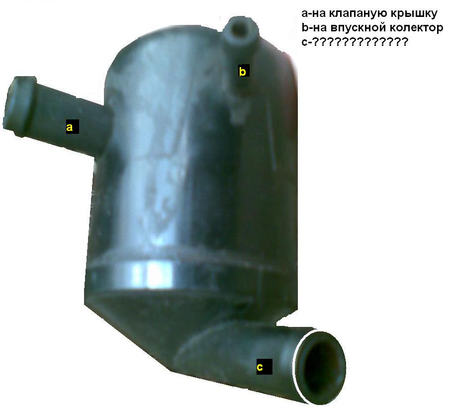

Подскажите пожалуйста куда соединять трубку или шланг от выхода C маслоотстойника??
.jpg
.jpg [ 51.8 КБ | Просмотров: 4626 ]

СообщениеДобавлено: Пт май 14, 2010 11:31
С в картер. Если остальное верно. И если речь о ЦВХ.

СообщениеДобавлено: Сб май 15, 2010 18:28
Сообщения: 2191
в р-он воздухана , ну должен же кто то разряжение создавать

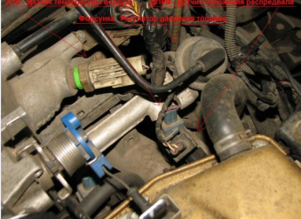

СообщениеДобавлено: Сб май 15, 2010 21:53
Вот она от клапаной крышки

СообщениеДобавлено: Вт май 18, 2010 3:33
Сообщения: 2191
ребята ну куда вы человека послали....
Он же про маслоотделитель к-рый с другой стороны
Это же разновидность коробочки с мочалкой

СообщениеДобавлено: Вт май 18, 2010 11:45
Дык с другой стороны шланги с картера и с крышки раздельно идут. Сепарированное масло не под крышку ж сливать, в картер.

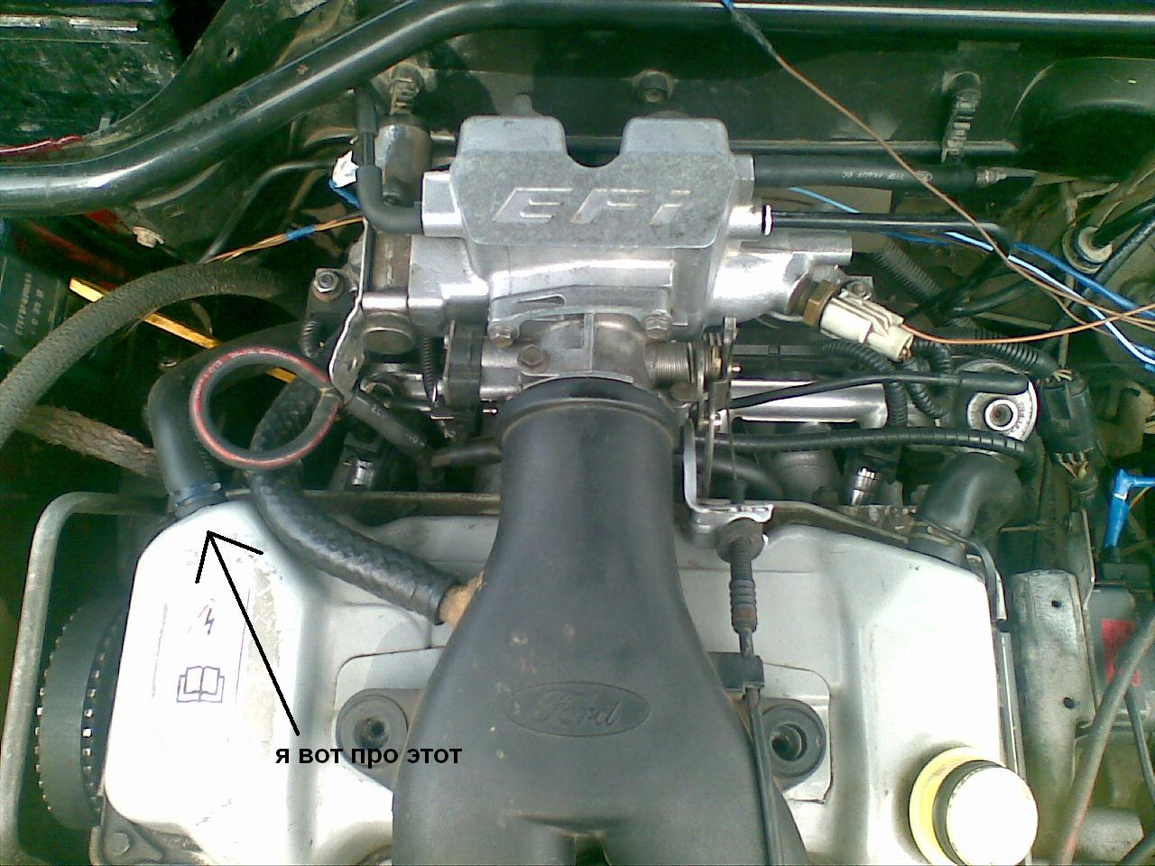

СообщениеДобавлено: Ср май 19, 2010 16:56
Зарегистрирован: Вт фев 09, 2010 3:26
Сообщения: 95
Откуда: г.Уфа респ.Башкортостан
002.jpg [ 184.8 КБ | Просмотров: 4638 ]

СообщениеДобавлено: Чт май 20, 2010 2:29
Сообщения: 2191
Я то понял про какой ты пишешь.
Поищи в районе воздушного фильтра там где нибудь.
У мню самопеределка и фильтр вместе с корпусом от 10ки жигулей. поэтому вентиляция идет в ближайщее удобное место.
Я посчитал что близко и удобно в торец круглой трубы воздуховода (она у тебя на фотке кака раз не поместилась)

СообщениеДобавлено: Пт май 21, 2010 11:38
Точно, блин, третья в воздухан к поролончику идет... Не подумал, извиняюсь. :oops:
СообщениеДобавлено: Пн май 24, 2010 14:38
Сообщения: 95
да действительно подходит к воздухану :lol: всем спабки :)
