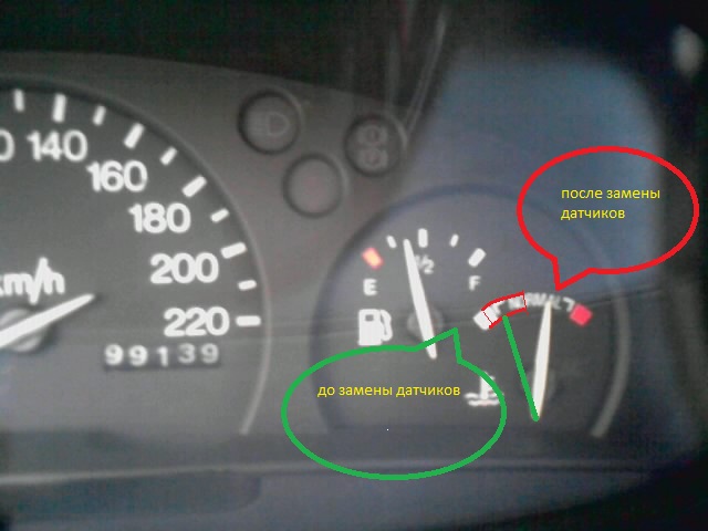

пасибо за помощь, на следующий день после этого завел мотор, тосол конечно же начал кипеть, а на показателе температуры хрень творилась, не показывает перегрев(зеленая стрелка колебалась в выделеной красным зоне). Вентилятор ни разу не включился, помогли, снял провода с датчика вкл вентилятора, проводами перемкнул и ура он ожил. ЗАменил его сразу - все вроде в порядке, вот только при приезду домой заметил что вентилятор включился и не собирается выключаться, я выпал в осадок. НА следующий день купил датчик температуры охлаждающей жидкости на приборку который, они оказывается разных цветов, в чем фишка пока не понял. Но когда ехал у меня температуру показывал что движок стал холодный почти. Поменял, и вот теперь смотрите что у меня на приборке. Вентилятор срабатывает почти нормально, как только стрелка начинает лезть на "А" тут же включается, секунд на 30. Вообще это нормальный показатели или не все в порядке? Я тут подумал может у меня чего с электрикой, потому что вентилятор сегодня опять не выключился как на работу ехал, зато потом все нормально опять( вкл-выкл все по циклу).

Такая же фигня после замены датчика зелёного, но вентелятор тоже ломался земля пропала...проверь сопротивление земли между землёй вентилятора и кузовом, а работает не работает это от тряски,контачит не контачит, чини пока голову неповело.
показание нормальные. непарься.

Не, дело в том, что он работает, только не выключается быват иногда, а так все время в цикле как и должен.

Тогда я незнаю. Датчик включения вентилятора неразмыкается? может датчик херовый поставил? вкл и выкл идёт только через него так что его и смотри а может у тебя термостат умирает? Его некепетил?

Не непробовал. Заменю тогда завтра и термостат, благо всего 200р стоит.
А там дальше отпишусь.
