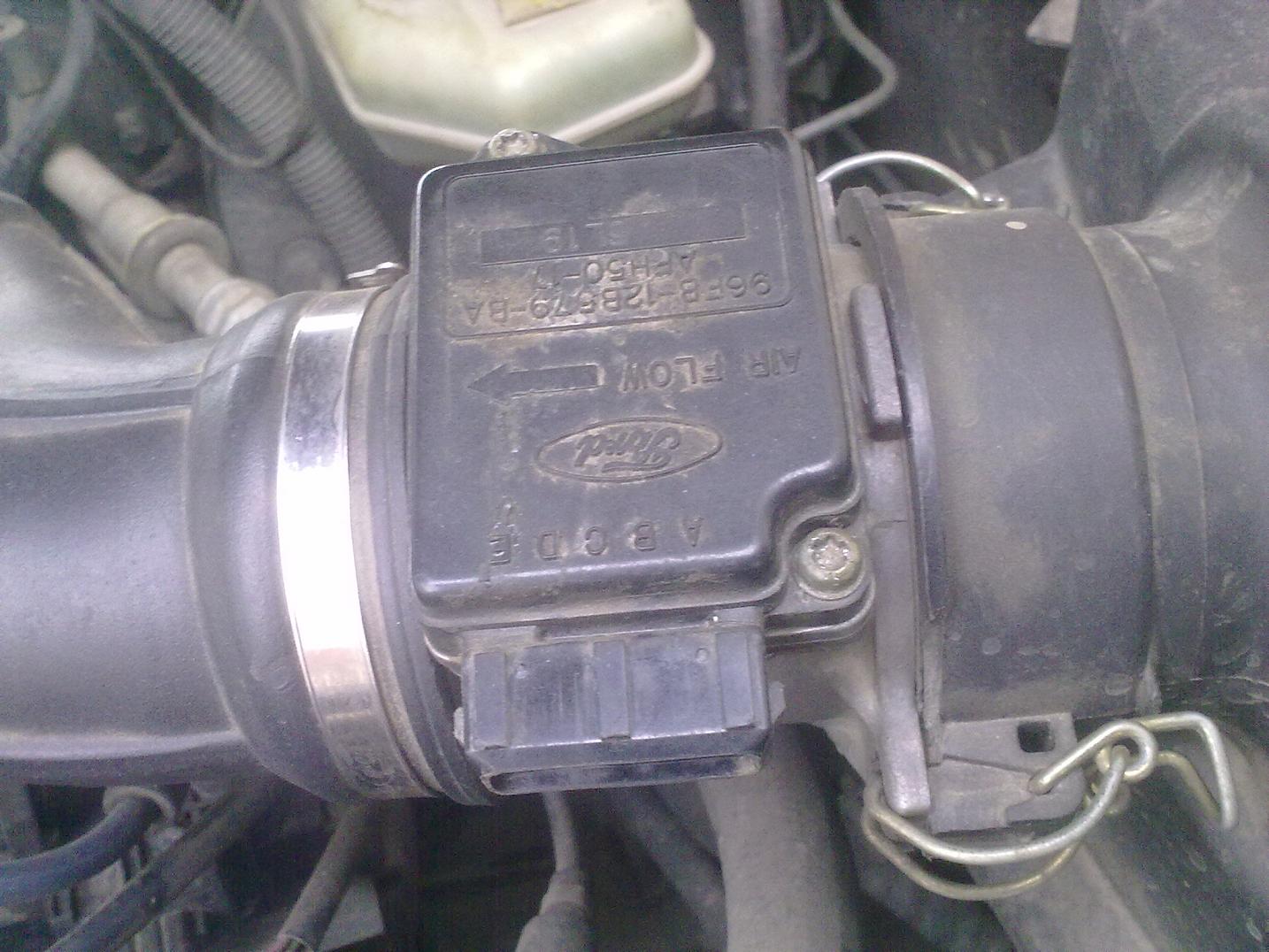

А по ДМРВ я бы проверил если бы подсказали на каких ногах мерить выходное напряжение: на ноге А при включение зажигания 12v
вот фото моего дмрв

ДМРВ: А - питание (12В), между С и Е измеряется напряжение. На ХХ должно быть окоо 0,8В, на 2000 об/мин - около 1,4В. Кстати, если ДК дохлый и не принимается мозгами во внимание, то ДМРВ становится конечной инстанцией, определяющей содержание смеси. И если он показывает завышенные результаты, то вот вам и большой расход.
Электроника у ДМРВ одинаковая для всех Зетеков, только различается сечением главного проходного отверстия в корпусе для 1,6 и для 1,8.
