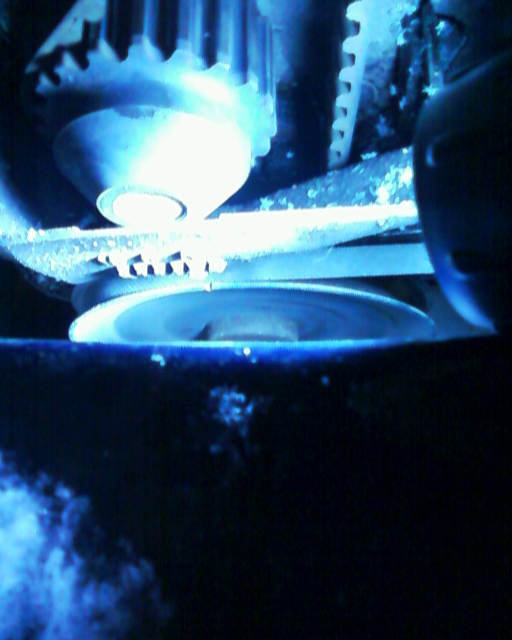

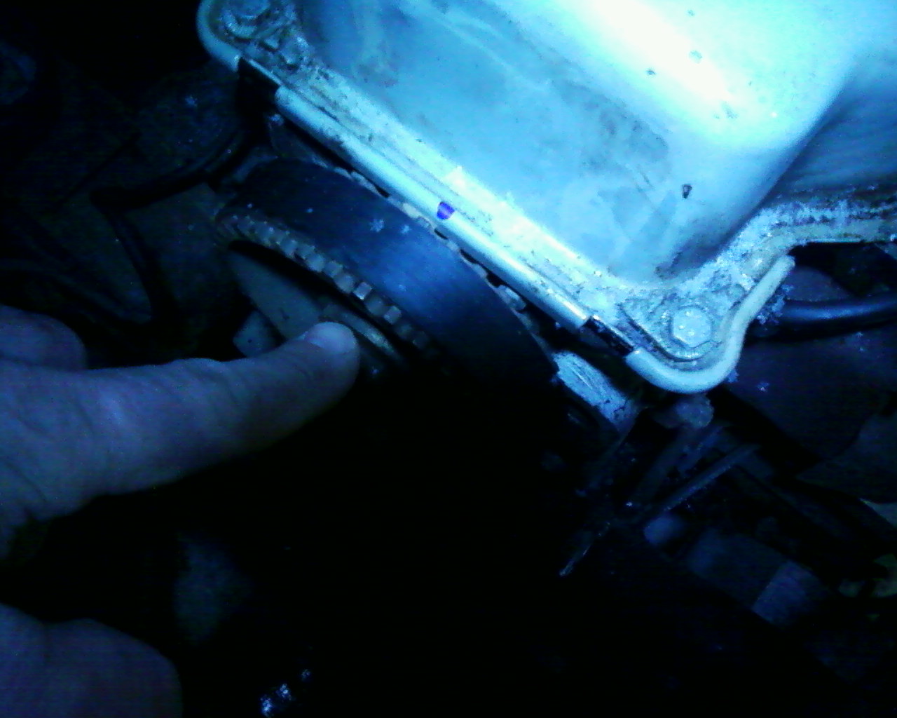

mihhah писал(а):
ГРМ ремень тоже (хотя здесь у меня возникли сомнения: снимал кожух, чтобы проверить не порвало ли ремень - какой-то он юзаный: неужели за 350-400 км так его жизнь потерла?),
:shock: ::thinking:: Не перескочил случаем? Метки совпадают?
СообщениеДобавлено: Чт дек 30, 2010 18:29
Во-во, первым делом надо бы метки позырить :smile139:

Сегодня вечером попробую залезть под капот, посмотрю, сфоткаю ремень: там вроде какие-то метки были фломастером (наверное, когда когда меняли поставили).

Докладываю: снял кожух с ГРМ ремня, смотрел, коленвал крутил. Кстати, баллонный ключ-крестовик туда не влез, пришлось поиграться со стартером и посадить акум (взял домой заряжать). Метки вроде как совпадают, да и ремень вроде нормальный...наверное в предыдущий раз в темноте не разглядел. в этот раз взял фонарик :)
Ниже фотки.

Комментарий к файлу: метки на шкиве коленвала совпадает с "0" на нижней крышке ремня

Комментарий к файлу: здесь метки фломастером: наверное, чтобы не снимать крышку голоки блока
