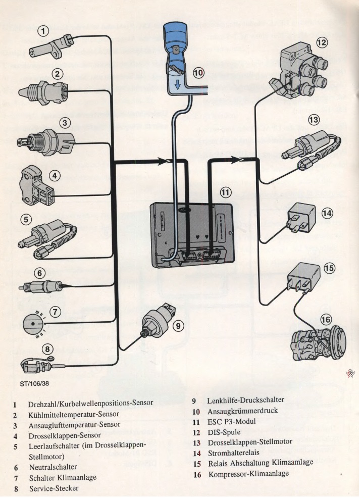

система управления.jpg [ 199.5 КБ | Просмотров: 5809 ]
Комментарий к файлу: Перепаял управляющие ключи и впаял стоманные полупроводники
