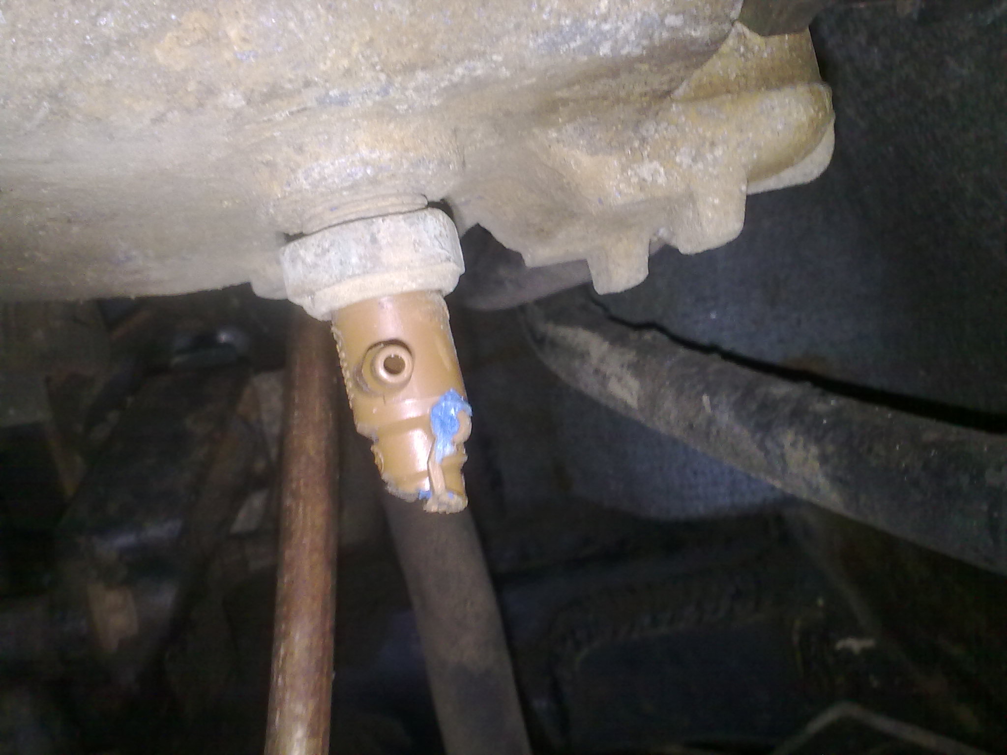

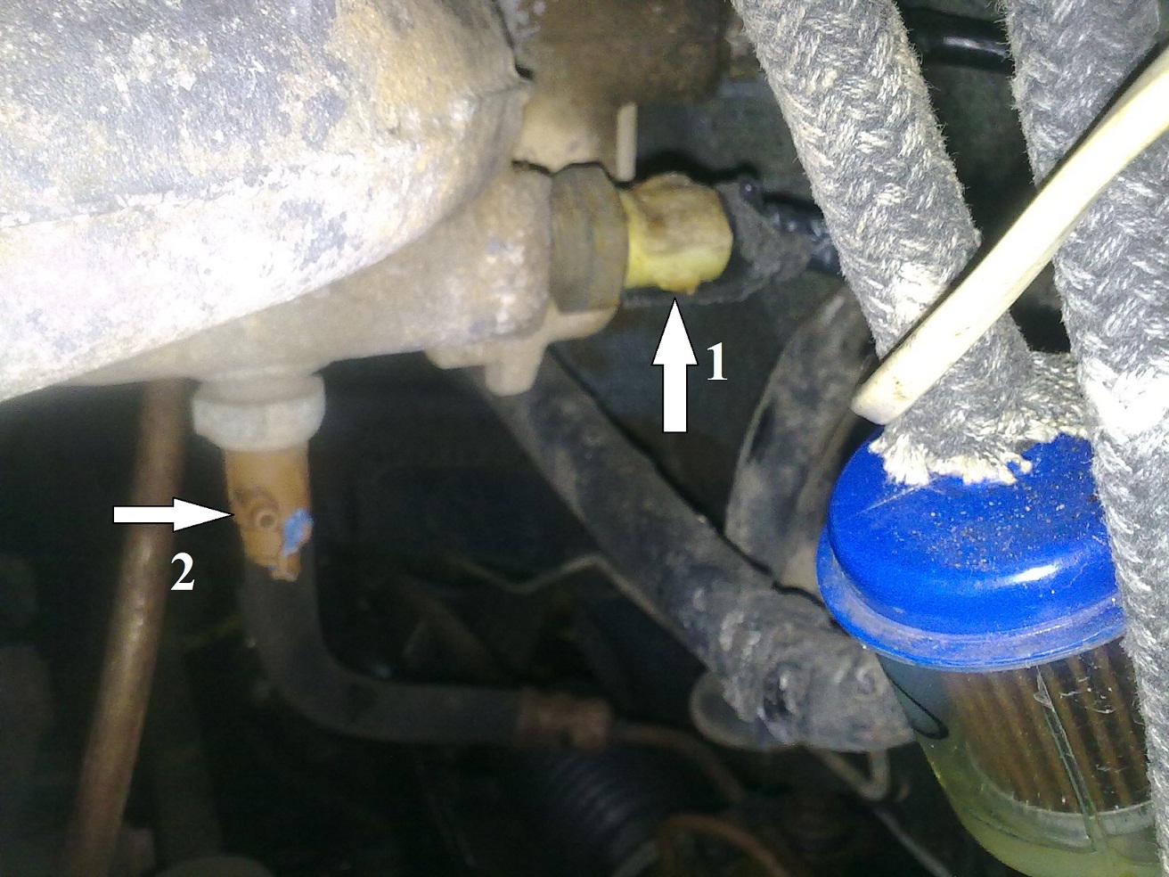

Парни, у меня вопрос - что это за датчики? Стоят на впускном коллекторе. Первый отсоединял на работающем двигателе - ничего не изменилось. По ходу он горел, и наверное сгорел :-(
Комментарий к файлу: Датчик 1
10102011298.jpg [ 472.69 КБ | Просмотров: 5618 ]
Комментарий к файлу: Датчик 2
10102011299.jpg [ 280.65 КБ | Просмотров: 5615 ]
Комментарий к файлу: Датчики
10102011301.jpg [ 391.52 КБ | Просмотров: 5616 ]

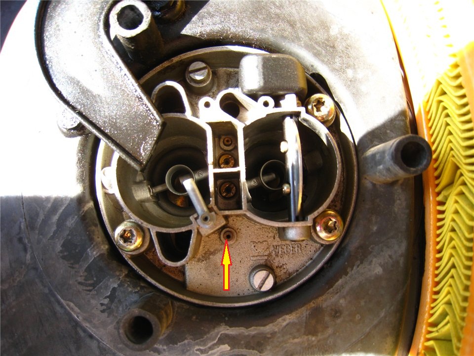

И ещё.
Холостые работают (если конечно это можно назвать работой) если перекрывать заслонку которая на фото. Частично закрыл жилками от провода. Закрываешь полностью - обороты большие.
Сегодня менял свечи. Поставил motorcraft AGPS22C, были NGK. Нагар на свечах красный. Как я думаю, что если идет большой расход топлива, провал при трогании с места и дерганье при разгоне, то свечки должны быть черными. Ан нет. Кто чего подскажет?
Weber(верх)1.jpg [ 206.94 КБ | Просмотров: 5616 ]

СообщениеДобавлено: Вт окт 11, 2011 19:16
Сообщения: 3957
а к датчику 2 какие то трубки идут?
где то там должен быть вакуумный шланг на привод дроссельной заслонки второй камеры.
Если ничего нет - то она не откроется.
