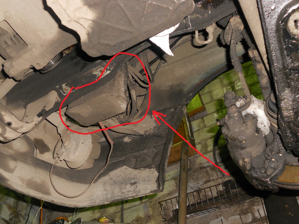

Не думал что задам такой вопрос, спустя 2 года эксплуатации своего авто, но все-же.. кто знает что-это за деталь и для чего она нужна.
Возможно вопрос не ту ветку, но методом исключения остальных, я остановился на ней :???:
1ый 103.JPG [ 369.4 КБ | Просмотров: 6938 ]
Ford Escort, хэтч; DOHC 1.8i 16V. 105 л\с 1992г.

это канистра с древесным углем системы контроля испарения топлива.не дает парам бензина выходить из бака в атмосферу.у меня тоже такая стоит

а это нормально что у меня от нее отходит резиновая трубка, которая просто выведена вниз? просто раньше вроде ее не видел, а недавно забрал машину с сервиса, смотрю болтается.. ::thinking::

СообщениеДобавлено: Пт авг 19, 2011 18:12
Сообщения: 476
Не должно ничего болтаться.
Одна трубка идет к бензобаку, вторая к впускному коллектору.
А между ними эта канистра и э/м клапан.

сегодня смотрел свою машину.тонкие шланги подсоедены к клапану,толстый шланг что сверху крепится к уголку выходит вниз в атмосферу.

лёха163 большое спасибо!!!
а то у меня уже было желание его куда-нибудь присоединить.. :)
