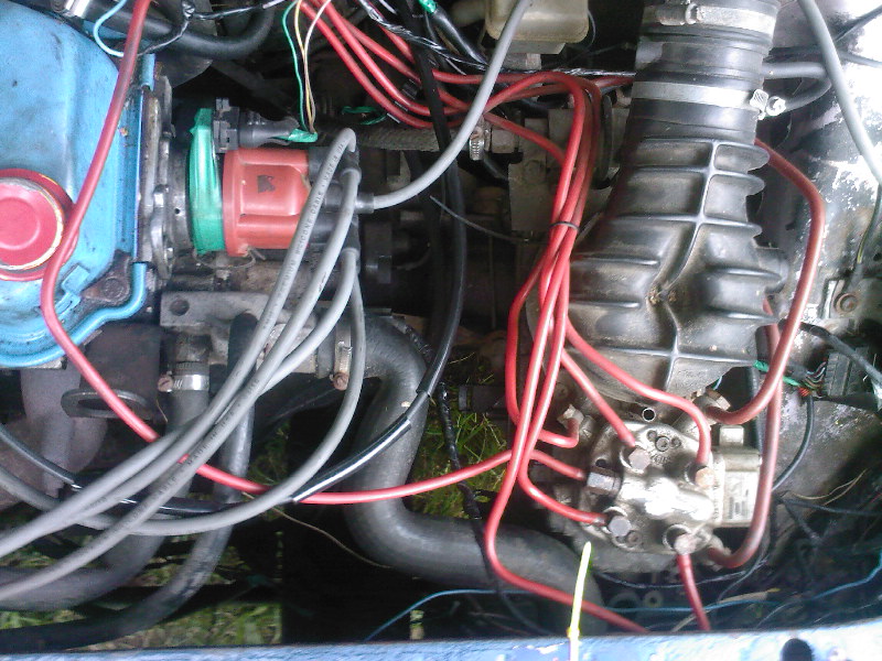

Вообщем то вот оно мое первое счастье...шел с работы побстрому сфоткал
SP_A1180.jpg [ 152.07 КБ | Просмотров: 7899 ]
SP_A1179.jpg [ 123.08 КБ | Просмотров: 7899 ]
SP_A1178.jpg [ 138.52 КБ | Просмотров: 7899 ]
SP_A1177.jpg [ 163.11 КБ | Просмотров: 7899 ]
SP_A1176.jpg [ 157.34 КБ | Просмотров: 7899 ]

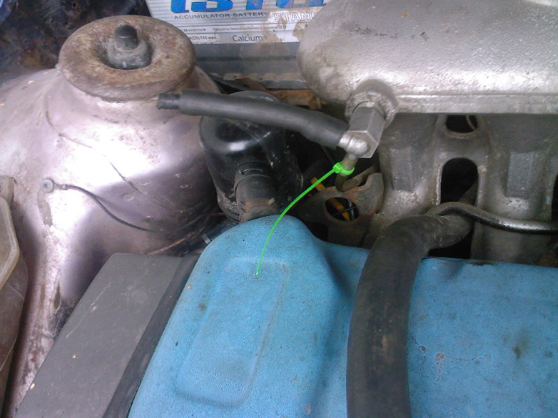

Вот как оно
SP_A1181.jpg [ 187.31 КБ | Просмотров: 7898 ]

По фоткам
1 ну бывало что катушка на полке стоит в этом месте
2 а чего вентиляция заглушена
3 ДПДЗ имеет два состояния педаль отпущена контакт замкнулся и педаль до полика замкнулся но другой контакт он сзади
4 а чего трубки у паука так запутаны то

СообщениеДобавлено: Чт июл 12, 2012 20:37
Зарегистрирован: Ср июл 11, 2012 22:31
Сообщения: 17
Не понял про катушку и вентеляцию..???
 Заголовок сообщения: Re: Проблемы у кабриолета , 89 г.
СообщениеДобавлено: Чт июл 12, 2012 21:07
Сообщения: 2191
2 ая фотка
трубка в никуда, а должна идти к вентиляции это как раз под ней под трубкой фильтр сапаратор маслоотбойник
