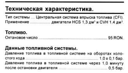

СообщениеДобавлено: Ср июл 20, 2011 21:21
::thinking:: ::thinking::
111 1.png [ 76.98 КБ | Просмотров: 5828 ]
СообщениеДобавлено: Ср июл 20, 2011 23:55
Ну Олег... ну даешь...
В стенку - мах развиваемое давление насосом. У моника оно меньше.
ДИАГНОСТИРУЕМ И МЕНЯЕМ БЕНЗОНАСОС - очень популярно и доступно.

В общем проверил стандартного бензонасоса на моньку хватает )))
СообщениеДобавлено: Сб июл 23, 2011 0:34
:oops: Я про стенку не заметил,хотя и выделено было ::thinking:: старею млин :lol:
