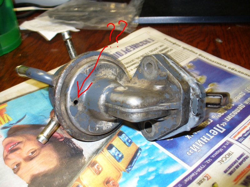

не знаю на что грешить. ситуация следующая: если заглушу машину сам то завожусь нормально а если машина сама заглохнет то немогу завезти. глохнет не только на холостых
работает на холостых нормально. фильтры все новые. утром завелся идеально без проблем.
п.с. с бензанасоса из дырочки капает бензин ( вроде).

ну так вы и проверьте его (бензонасос). Поставьте или переставьте на время фильтр прозрачный после бензонасоса и посмотрите есть ли там бензин когда авто не заводится.
Комментарий к файлу: из этой дырочки подтекает?

СообщениеДобавлено: Ср ноя 11, 2009 23:29
есть бензин. перед карбом стоит прозрачный фильтр и в нем видно что бензин плавает после того как заглохнет
СообщениеДобавлено: Ср ноя 11, 2009 23:42
да из нее. вернее все излазил только там сыро. всю рейку рулевую залил

:shock: я думаю не должно так быть, можно и сгореть! а уровень масла в норме? если прибавился - то бензонасос однозначно под замену. он гонит бензин в картер по штоку толкателя и разбавляет масло. У меня так было.

СообщениеДобавлено: Ср ноя 11, 2009 23:54
У меня из это дырочки, масло льется, а не бензин.
СообщениеДобавлено: Чт ноя 12, 2009 0:04
ну может и масло. там не поймешь. видно только что что то льется причем много.хот на процентов 80 думаю что масло. только что решил завести машину. завелась с пол оборота. даже на газ не нажимал. вообще идеально работает.
у тебя мембрана целая, а масло давят картерные газы. Это в пределах нормы.
а у тя рваная, бензин в картере, переобогащение газов парами, и все это попадает в карб. И глохнет. Копай насос.
СообщениеДобавлено: Чт ноя 12, 2009 1:04
на что внимание надо обратить? грешил сначала на карб, но вроде не оно - на холостых держит, работает ровно. бензаносос - но в фильтре который после него есть бензин. думал фильтр - новый поставил и вообще без него пробовал - тоже нормально.воздушный фильтр - нормальный, тысячу всего проехал, даже просвечивает еще. меня беспокоит еще такой момент - что же такое льется из бензонасоса и как это устранить? думал еще на бензин - но пол бака прокатал ведь до этого и нормально было.
до этого как то месца 2 назад подобный случай был но еденично. а сегодня раз 5 не мог завестись. постою-покурю и заводиться начинает,если только схватит чуть чуть то сразу заводитс и не глохнет
СообщениеДобавлено: Чт ноя 12, 2009 1:07
Копай насос.
вот с этого и начнем завтра копать
СообщениеДобавлено: Чт ноя 12, 2009 1:12
а менбрана отдельно продается или полностью насос менять?
СообщениеДобавлено: Чт ноя 12, 2009 1:16
1000092 а я хз. Не факт, но может даже че приколхозишь из совка. Если он разборный, конечно.
