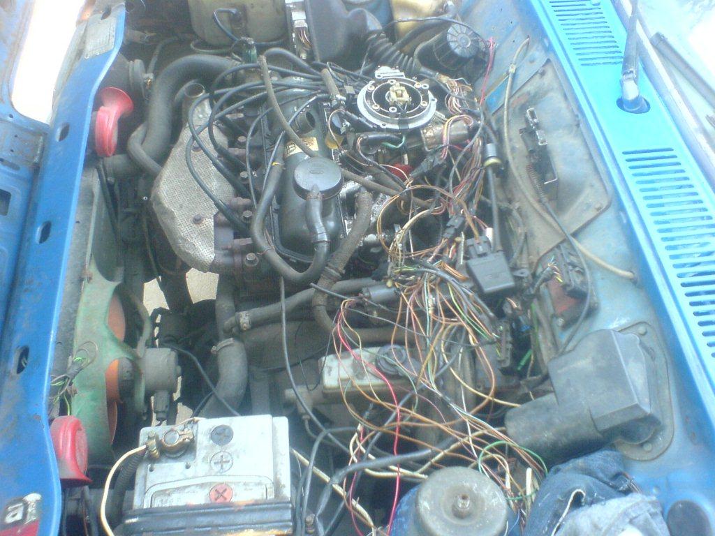

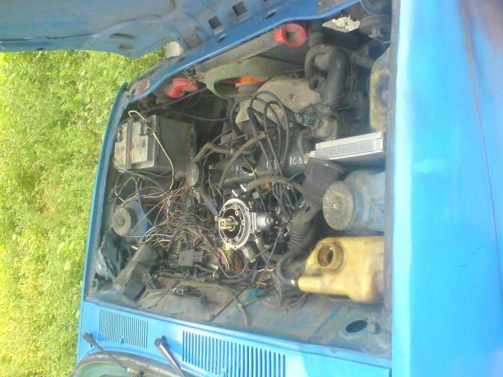

Задумал я моню поставить, посмотреть как ездить будет... Возник вопрос насколько разные мозги в 1.1 и 1.4 ??? НА мозге от 1.4 CVH двиг завелся и работает, только смесь обогащена сильно.. Если поставить мозг от 1.1 как думаете ??? И желательно у кого есть скиньте маркировку мозга под 1.1 )) ::thinking::

вот фото
DSC004941.jpg [ 144.21 КБ | Просмотров: 5175 ]
DSC004931.jpg [ 142.02 КБ | Просмотров: 5172 ]

Пока в процессе жгут не связал и не закрепил ))
