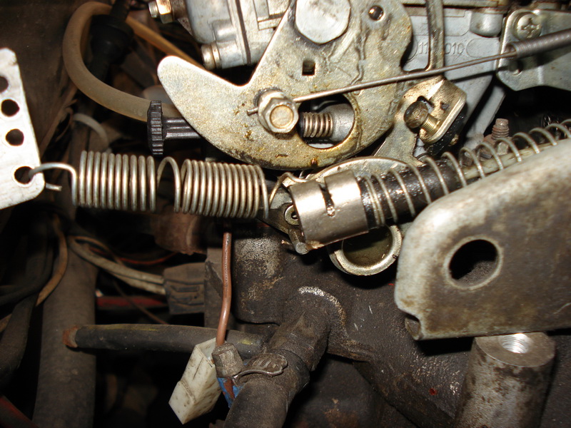

Вот откапал свои фотки.
Трос подсоса явзял от 2108,но оплётку оставил фордовскую.Всё это видно на фото.
701.jpg [ 208.11 КБ | Просмотров: 3165 ]
700.jpg [ 161.2 КБ | Просмотров: 3164 ]
